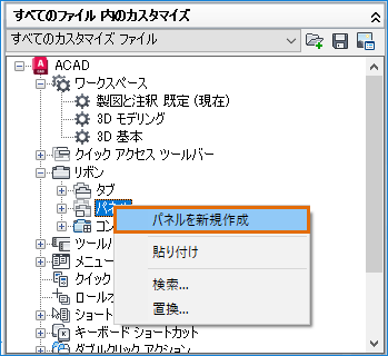

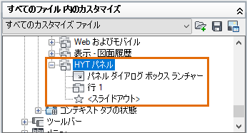

  3. [パネル]ノードを右クリックし、[パネルを新規作成]を選択します。
  4. 新しいパネル名として HYT パネル と入力します。
    [パネル]リストの一番下に[HYT パネル]が追加されます。

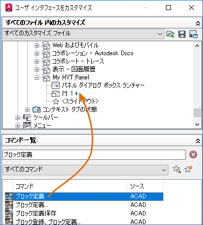

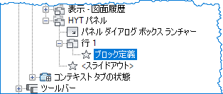

  2. [コマンド一覧]ペインの[コマンド一覧を検索]テキスト ボックスに、ブロックと入力します。[ブロック定義] (BLOCK[ブロック登録]コマンド)を選択し、[HYT パネル]の下の[行 1]にドラッグします。
  3. [行 1]に追加した[ブロック定義]コマンドを選択します。

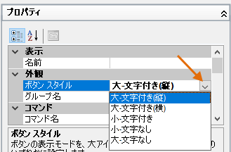

  4. [プロパティ]ペインの右側の[外観]で、[ボタン スタイル]ドロップダウン リストをクリックし、[大-文字付き(縦)]を選択します。
  5. [表示]の下の[名前]テキストボックスにブロック作成と入力し、[Enter]を押します。[パネル プレビュー]ペインでプロパティの変更を確認できます。

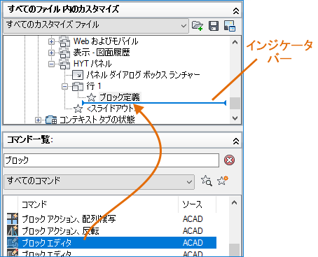

  6. 「ブロック」の検索結果を使用して、[ブロック エディタ] (BEDIT[ブロックエディタ]コマンド)を選択し、[ブロック作成]の下の[行 1]にドラッグします。インジケータ バーを使用して、コマンドの位置を指定します。

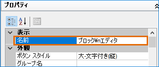

  8. [表示]の下の[名前]テキストボックスにブロック¥nエディタと入力し、[Enter]を押します。
    注: ¥n を使用すると、ラベルが強制的に 2 行に表示されます。[Enter]を押すか、テキスト ボックスがフォーカスを失うと、¥n は消えます。[パネル プレビュー]に変更が表示されない場合は、[HYT パネル]の下の[行 1]をクリックして、プレビューを更新します。

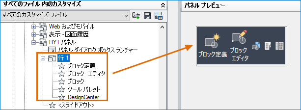

  9. [コマンド一覧を検索]テキスト ボックスで、次の太字で示されたテキストを検索し、一致するコントロール項目を[行 1]に追加します。
    • ブロック (BLOCKSPALETTE[ブロック パレット]コマンド)
    • ツール パレット (TOOLPALETTES[ツール パレットを開く]コマンド)
    • DesignCenter (ADCENTER[デザインセンター]コマンド)
    [ブロック パレット]、[ツール パレット]、[DesignCenter]コマンド ボタンが、既定のボタンスタイルである[小-文字なし]を使用して[行 1]に追加されます。

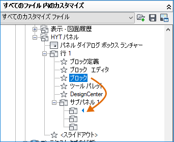

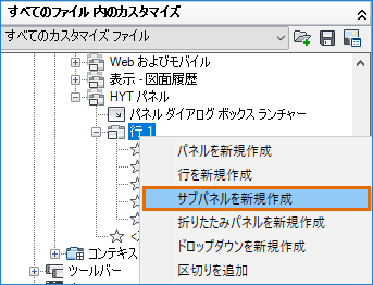

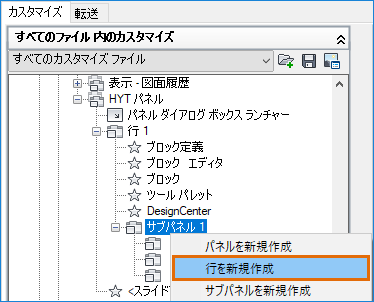

  1. [HYT パネル]で、[行 1]を右クリックし、[サブパネルを新規作成]を選択します。
    [HYT パネル]の下に、新しいサブパネル([サブパネル 1]という名前)が作成されます。既定では、新しいサブパネルには行が含まれています。

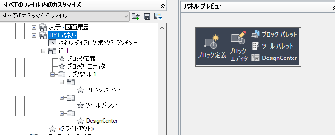

  2. [サブパネル 1]を右クリックし、[行を新規作成]をクリックします。[サブパネル 1]の下に 3 つの行が表示されるまで、この手順を繰り返します。
  3. [行 1]の下の[ブロック]を選択し、サブパネルの最初の行にドラッグします。
  4. サブパネル1に追加した[ブロック]コマンドを選択します。
  5. [プロパティ]ペインで、次のように指定します。
    • [外観]の下の[ボタン スタイル]ドロップダウン リストで、[小-文字付き]を選択します。
    • [表示]の下の[名前]テキスト ボックスに、ブロック パレットと入力します。
  6. [ツール パレット]コマンドと[DesignCenter]コマンドをサブパネルの 2 行目と 3 行目に移動します。
  7. [ツール パレット]および[DesignCenter]コマンドに対して、[小-文字付き]ボタン スタイルを選択します。
  8. [パネル プレビュー]を確認し、必要に応じてコマンド ボタンの配置と名前を調整します。

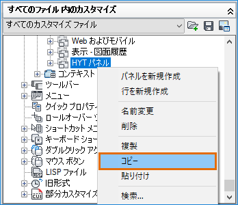

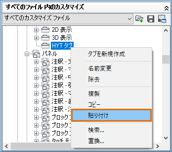

  5. [パネル]ノードの下で、[HYT パネル]を右クリックし、[コピー]を選択します。

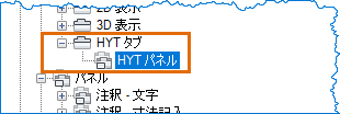

  6. [タブ]ノードの下で、[HYT タブ]を右クリックし、[貼り付け]を選択します。
    [HYT パネル]の参照が[HYT タブ]に追加されます。

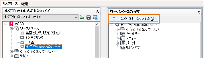

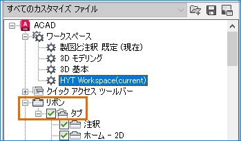

  1. CUI エディタの[カスタマイズ]タブの[ <ファイル名> 内のカスタマイズ]ペインで、[ワークスペース]ノードの横のプラス(+)記号をクリックして展開します。
  2. 現在のワークスペースを選択し、[ワークスペースの内容]ペインの[ワークスペースをカスタマイズ]をクリックします。

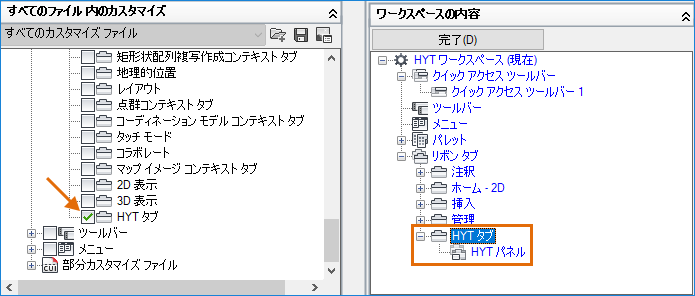

  3. [カスタマイズ]タブの[ <ファイル名> 内のカスタマイズ]ペインで、[リボン]および[タブ]ノードの横のプラス(+)記号をクリックして展開します。
  4. [HYT タブ]を選択します。
    [HYT タブ]が、[ワークスペースの内容]ペインの[リボン タブ]ノードに追加されます。
  5. [ワークスペースの内容]ペインで[完了]をクリックします。
  6. [OK]をクリックして変更を保存し、CUI エディタを終了します。
  7. リボンの[HYT タブ]をクリックして、[HYT パネル]とそのコマンドを表示します。
