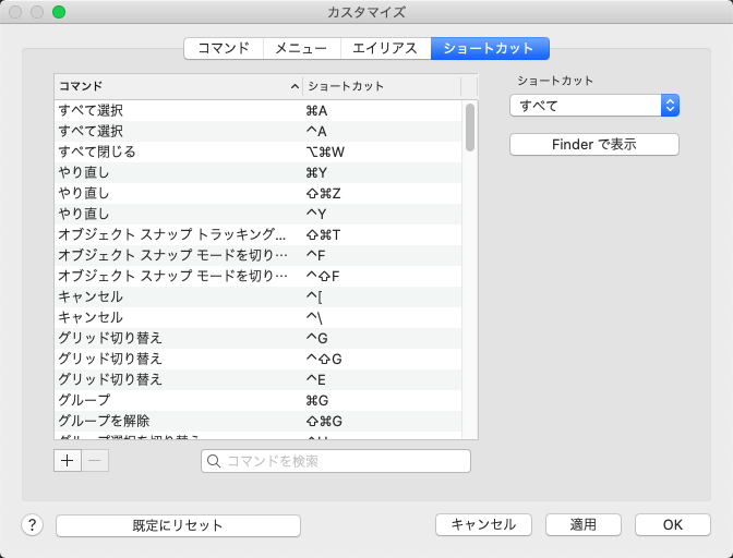

コマンドのキーボード ショートカットを作成または変更します。
 カスタマイズ(CUI)エディタを表示します。
  - をクリックします。
- [ショートカット]タブを選択します。
 ショートカット キーを作成する

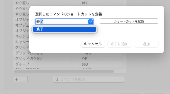

		バイザーが表示されます。

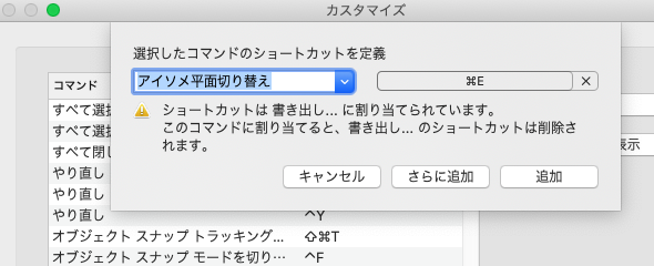

- ショートカット キーを割り当てるコマンド名の入力を開始します。ドロップダウン リストからコマンドを選択します。
- [ショートカットを記録]をクリックします。
- コマンドに割り当てるキーを押します。
注: ショートカット キーが他のコマンドに既に割り当てられている場合、そのショートカット キーを使用しているコマンドを示す警告が表示されます。
- 次のいずれかのオプションを選択します。
- [追加]: ショートカット キーを追加してバイザーを終了します
- [さらに追加]:ショートカット キーを追加してバイザーを開いたままにします
- [キャンセル]:ショートカット キーを追加せずにバイザーを終了します
-  [適用]をクリックして変更を適用してから変更操作を続行するか、[OK]をクリックして変更を適用してダイアログ ボックスを閉じます。
  注: すべてのカスタム ショートカット キーを削除するには、[既定にリセット]をクリックします。
