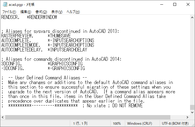

- Windows
- 次のいずれかの操作を行います。
- テキスト エディタで、一番下までスクロールして、[User Defined Command Aliases]セクションの下に新しいコマンド エイリアスを追加します。
			 注: たとえば、コマンド エイリアス C を CIRCLE[円]コマンドではなく COPY[複写]コマンドを起動するように置き換える場合は、既存のコマンド エイリアス定義を変更するのではなく、[User Defined Command Aliases]セクションに新しいエントリを追加することをお勧めします。最後の定義が製品にロードされます。
- 必要な変更を加えたら、PGP ファイルを保存します。
- AutoCAD または AutoCAD ベースの製品では、コマンド プロンプトに対して、reinit と入力して[Enter]を押します。
- [再初期化]ダイアログ ボックスで、[PGP ファイル]をクリックします。[OK]をクリックします。
- 新しいコマンド エイリアスをテストし、必要に応じて PGP ファイルを編集します。

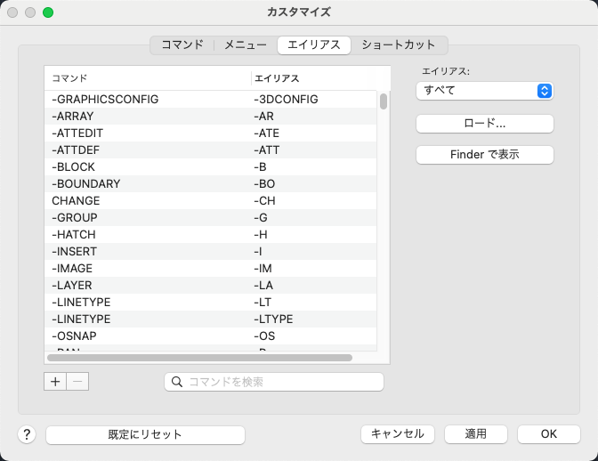

- Mac OS
- をクリックします。(ALIASEDIT コマンド)
- 次のいずれかの操作を行います。
 をクリックして、エイリアスを追加します。
 をクリックして、エイリアスを削除します。
- エイリアスを選択して右クリックし、[編集]を選択して既存のエイリアスを変更します。
-  [ロード]をクリックして旧式の .pgp ファイルをロードし、カスタム エイリアスを現在のリストに追加します。
- [Finder で表示]をクリックして、acaduser.pgp ファイルを検索します(別のコンピュータにファイルをコピーする場合)。
-  [適用]をクリックして変更を適用してから変更操作を続行するか、[OK]をクリックして変更を適用してダイアログ ボックスを閉じます。
		注: コマンド エイリアスへの変更は、acaduser.pgp ファイル(AutoCAD LT の場合は acadltuser.pgp)に保存されます。
