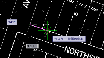

  36. Elmhurst と Northside のコーナーでベクトル線分の端をクリックし、カーソルを Northside に沿って東に短い距離移動します。
    角度と長さなど、2 つの数値プロンプトがある場合は、いずれかがハイライト表示され、数値を入力できることを示します。
  37. [Tab]キーを押して、角度から長さにハイライト表示を何度か切り替え、角度で止めます。
  38. Elmhurst の角度(252 度)から 90 度になるように 342 と入力し、[Tab]を押してハイライト表示を長さの値に切り替えます。
    これで角度は 342 度でロックされました。
  39. カーソルを東に Oak Place の境界まで移動して、ラスターの道路境界線をクリックして、この境界線を北東に行き止まりに向かってフォローします。
  40. ラスター コーナーのプロンプトで、終点を配置するために 1 回クリックして、右クリックして、[Enter]をクリックします。
