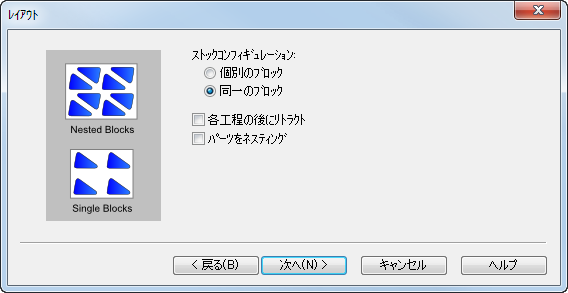

同一のブロック(マルチプル座標系)
次の方法で、1 つのブロック内でのレイアウトを作成します。
  1. レイアウト ダイアログの 同一のブロック を選択して、オプションを表示します。
  2. 工程ごとに工具をホーム ポジションに戻す場合、各工程の後にリトラクト を選択します。
  3. 任意で ネスティング を選択して、ネスティング オプション を表示します。
  4. 次へ をクリックして、ストック ダイアログを表示します。
