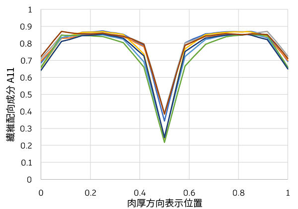

繊維配向テンソルは、パーツの厚さによって大きく変化します。下の画像は、いくつかの材料について、モデルの厚みによって繊維配向テンソルの A11 コンポーネントが変化する例を示しています。 他のコンポーネントは示していませんが、同様に厚みによって異なります。
厚みによる繊維分布の変化をキャプチャするには、複数の繊維配向テンソルを適用する必要があります。これによりマルチレイヤのアプローチになります。これが Advanced Material Exchange で使用される既定の材料特性の指定方法です。マルチレイヤのアプローチは古典積層理論(CLT) [16]上に構築されています。このアプローチでは、材料の厚みを通って 12 個のレイヤ(または半対称モデルで 6 つのレイヤ)があります。各レイヤには一意の繊維配向テンソルが含まれ、厚みを通る繊維分布のリアルな表現をキャプチャすることができます。
