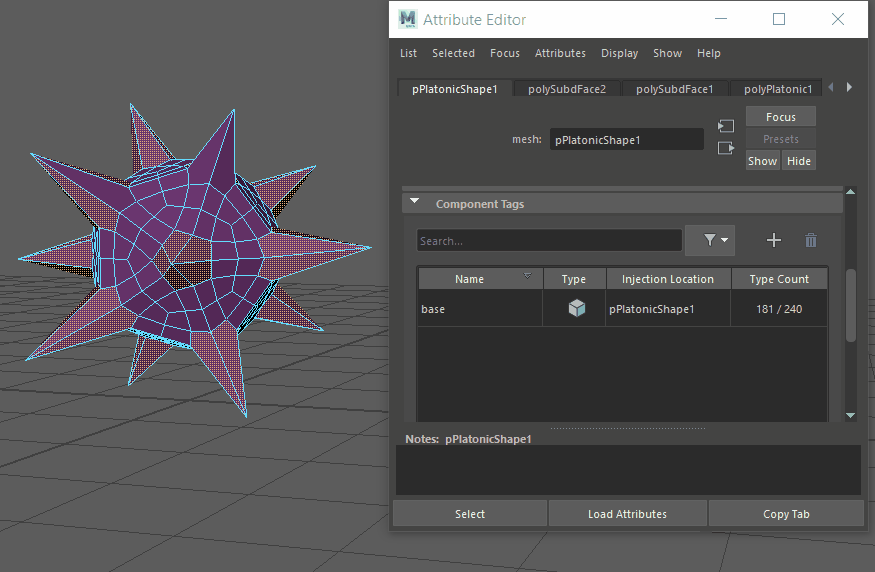

コンポーネント タグを使用してメンバーシップを定義する
コンポーネント タグ(Component Tag) エクスプレッションは、デフォーマのメンバーシップを動的に定義する簡単な方法です。コンポーネント タグ(Component Tags)のメンバーシップは、アトリビュート エディタ(Attribute Editor)内の各シェイプ ノードのコンポーネント タグ(Component Tags)領域で編集できます。
コンポーネント タグを使用するには、アニメーション(設定) (Animation (Settings))プリファレンスので、コンポーネント タグ(Component Tags)オプションを有効にします。これによって、コンポーネント タグ アトリビュートがすべてのジオメトリ ノードに自動的に割り当てられます。詳細については、「コンポーネント タグ ノード」および「コンポーネント タグをジオメトリに割り当てる」も参照してください。
