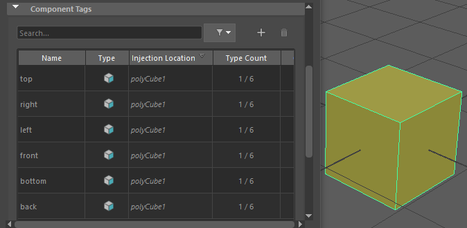

注: コンポーネント タグには、既定でいくつかのプリミティブが含まれています。これらを適用しない場合は、アトリビュート エディタ(Attribute Editor)のプリミティブ タブ(Cube1 など)で、コンポーネント タグを作成(Component Tag Create)オプションをオフにします。
polyCube1 の既定のコンポーネント タグ
