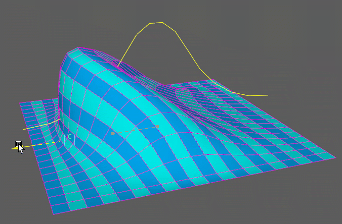

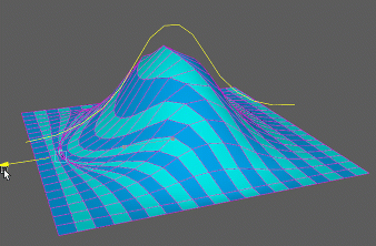

次の例では、ポリゴン プレーンを使用して、そこにクラスタ デフォーマを適用しました。次に、その上にワイヤ デフォーマを適用しました。

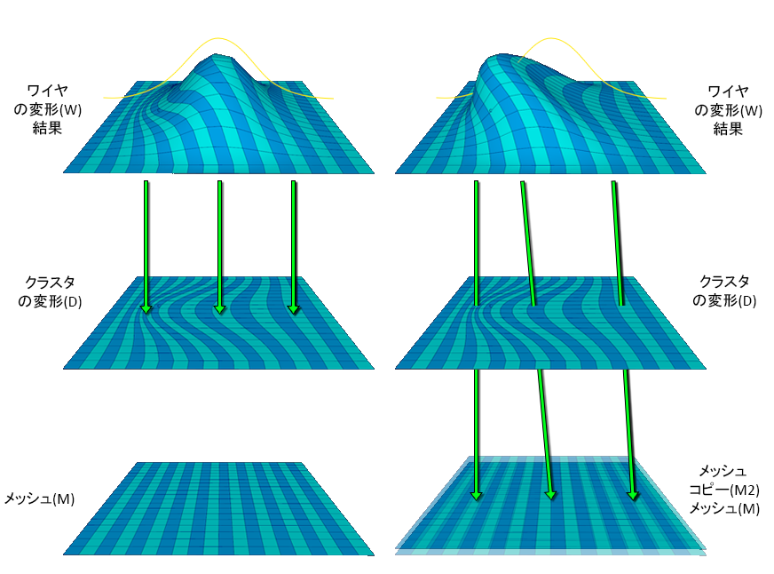

元のジオメトリにバインド(Bind to Original Geometry): オフ 元のジオメトリにバインド(Bind to Original Geometry): オン
  • ワイヤ デフォーマは、クラスタで変形されたプレーン(D)上で新しいポイントをサンプリングします。
  • プレーンがワイヤに緊密に追従し、サーフェス上の頂点がクラスタに合わせて移動するようになります。
  • 基礎となるクラスタ デフォーマを左右に移動すると、頂点はバルジのサーフェスに沿って前後にスライドしますが、全体的なシェイプはほぼ同じになるように維持されます。
  • ワイヤ デフォーマはクラスタで変形されたプレーンをバイパスし、指定されたメッシュ(M2)からポイントを直接サンプリングします。
  • 指定されたメッシュは、変形中のジオメトリとトポロジ的に同一である必要があります。通常は、事前に変形されたベース メッシュ(この場合はオートデスクが作成したプレーン)のコピーが使用されます
  • プレーンは元のメッシュの頂点に応じて変形されるため、シェイプはワイヤだけでなく、基礎となるクラスタ デフォーマにも追従するようになります。
  • 基礎となるクラスタ デフォーマを左右に移動すると、バルジも追従します。
注: このオプションをオンにすると、パフォーマンスが上がります。したがって、両方の結果が同じになる場合は、このオプションをオンにすることをお勧めします。

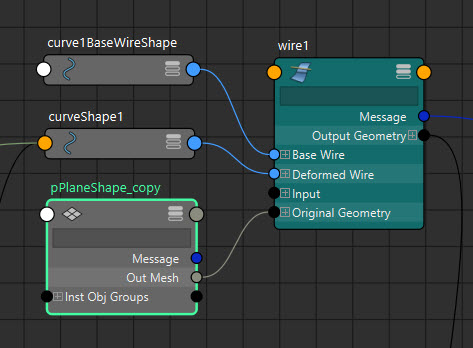

ワイヤ デフォーマをベース メッシュに接続するには
  1. (オプション) デフォーマを適用する前に、ベースメッシュを複製します。
    注: ワイヤ ノードをトポロジ的に同一なメッシュにバインドできますが、通常はベース メッシュのコピーを使用します。
  2. ワイヤ デフォーマを(他の任意のデフォーマと一緒に)オブジェクトに適用します
  3. アトリビュート エディタ(Attribute Editor)のワイヤ(Wire)タブで、元のジオメトリにバインド(Bind to Original Geometry)をオンにします。
  4. ノード エディタ(Node Editor)接続エディタ(Connection Editor)を使用するか、次の MEL スクリプトを使用して、ベース メッシュの複製の出力メッシュ(Out Mesh)アトリビュートを、ワイヤ デフォーマの元のジオメトリ(Original Geometry)アトリビュートに接続します。connectAttr -f <object name>.outMesh <wire deformer name>.originalGeometry[0]
