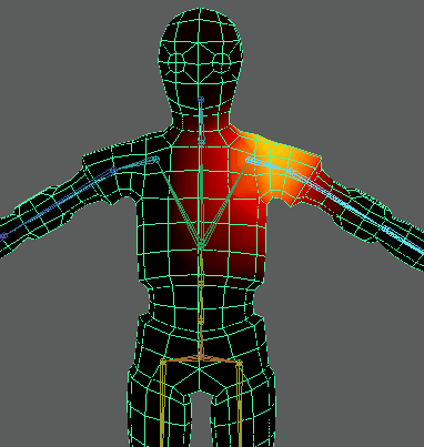

  2. グラディエント(Gradient)セクションでカラー ランプの使用(Use Color Ramp)をオンにして、バインドの効果が最大または最弱になる領域を特定する際に役立つカラー プリセットを選択します。
  3. 編集するメッシュを選択します。
    バインドのインフルエンスを示すグラディエントがメッシュに表示されます。
  4. スケルトンの各ジョイントを右クリックして、メニューからインフルエンスの選択(Select Influence)を選択し、各ジョイントのバインドの強さを表示します。
