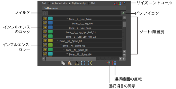

これらのオプションにより、インフルエンス(Influences)リストでのジョイントの表示を設定できます。次のオプションから選択します。
ジョイント名をアルファベット順に並べ替えます。
ジョイント名を階層(親 - 子)の順に並べ替え、展開や折り畳みを行えるブランチとして表示します。リストの一番上に階層のルート ジョイントがリストされます。
このオプションは、スキンの単一の領域をペイントしている場合に便利です。通常、ペイントするジョイントはリスト上で連続しているからです。
ジョイント名を階層順に並べ替えますが、フラットに表示します。親インフルエンスが子インフルエンスの上には表示されますが、展開や折り畳みはできません。
インフルエンス(Influences)リストのサイズを既定値にリセットします。
クリックするとインフルエンス(Influences)リストが拡張されて、行の表示数が増えます。
このボタンを右クリックすると、行の増分オプション(Row Increments Options)ウィンドウが開き、クリックごとに追加表示される行数を設定できます。
クリックするとインフルエンス(Influences)リストが縮小されて、表示される行が少なくなります。
このボタンを右クリックすると、行の増分オプション(Row Increments Options)ウィンドウが開き、クリックごとに非表示にする行数を設定できます。
この領域には、選択したメッシュにバインドされたすべてのインフルエンスのリストが表示されます。たとえば、選択したキャラクタ メッシュのスキン ウェイトに影響を与えるすべてのジョイントのリストが表示されます。
インフルエンス(Influences)リストでは、次のコントロールを使用することができます。
リストに表示するインフルエンスをフィルタするためのテキストを入力します。 これにより、特にリグが複雑な場合に、操作するインフルエンスを簡単に見つけて選択できるようになります。
インフルエンス リストを固定して、選択したインフルエンスのみを表示します。
ペイント時の各インフルエンスへのウェイト付けをロックおよびロック解除できます。
インフルエンス カラー(Influence color)ウィンドウが開き、選択したインフルエンスに新しいカラーを割り当てることができます。
クリックすると、選択した頂点のウェイト値がコピーされます。 詳細については、スムーズ スキン ウェイトをコピーするを参照してください。
クリックすると、コピーした頂点のウェイト値が選択した他の頂点にペーストされます。
クリックすると、ウェイトによってメッシュに望ましくないデフォメーションが発生している選択した頂点が修正されます。選択した頂点に隣接する頂点と同じウェイト値が割り当てられ、よりスムースなデフォメーションになります。詳細については、スムーズ ウェイトを修正するを参照してください。
クリックすると、選択した頂点のウェイト値が最初に選択される(ソース)のインフルエンスから 2 番目以降に選択される(ターゲット)のインフルエンスに移動します。 ウェイト値を他のインフルエンスに移動するも参照してください。
移動(Move)ボタンをクリック(またはスキン > スムーズ スキンの編集 > ウェイトをインフルエンスへ移動(Skin > Edit Smooth Skin > Move Weights To Influences)を選択)すると、選択した頂点のウェイト値が選択したソース インフルエンスから除去され、選択したターゲット インフルエンスに再割り当てされます。
クリックすると、選択した頂点に影響を与えるすべてのインフルエンスが選択されます。これは、予期せぬデフォメーションが見つかったメッシュ領域のトラブルシューティングに役立ちます。
クリックすると、リストの選択されているインフルエンスがすばやく反転します。このオプションは、インフルエンス(Influences)リストの保持/非保持ボタンと組み合わせて使用すると便利です。
たとえば、操作するインフルエンスのみを選択して選択範囲の反転(Invert Selection)をクリックすると、リスト内の残りのインフルエンスが選択されます。 それから保持/非保持ボタンをクリックすると、この残りのインフルエンスを保持することができます。
クリックすると、インフルエンス(Influences) リストが自動的にスクロールして選択したインフルエンスが表示されます。 これは、インフルエンスの多い複雑なキャラクタを扱う場合に便利です。

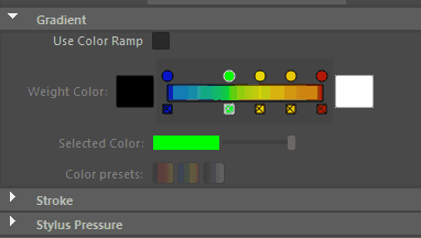

さまざまなカラー ランプ タイプ
カラー ランプの使用(Use color ramp)がオンの場合、ウェイト カラー(Weight Color)ランプと選択したカラー(Selected Color)オプションを使用してカラー ランプをカスタマイズできます。カラー プリセット(Color Preset)オプションのいずれかを選択することもできます。
クリックしてカラー チューザー(Color Chooser)ウィンドウを開き、カラー ランプの選択した部分に新しいカラーを設定します。カラー ランプの使用(Use color ramp)がオンの場合にのみ有効です。
あらかじめ設定された 3 つのカラー ランプ オプションから選択します。
