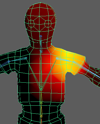

バインド方法(Bind Method)最短距離(Closest Distance)に設定すると、スケルトンの階層が無視されます。その代わりに、スムーズ スキン ポイントのウェイト値に 2 番目に大きく作用するジョイントは、常にポイントから 2 番目に近いジョイントになります。スケルトンの構造やモデルの配置によっては、このジョイントはスケルトンの階層で最も近いジョイントよりも上位または下位に位置していても構いません。たとえば、キャラクタの腕がぶら下がっており、前腕のボーンが腰のボーンの近くにある場合には、腰のボーンが腕のスキン ポイントに対して 2 番目に大きく作用する可能性があります。このことによって、腕のスキン ポイントのウェイト値に不適切なインフルエンスが生じることにもなり得ます。
次の図では、スキン ウェイト ペイント(Paint Skin Weights)ツールを使用して最短距離(Closest Distance)バインド方法の効果を示します。中心の黄色の領域はインフルエンスが最も強いことを示し、黒い領域はメッシュ全体に広がるにつれてバインドの効果が減少することを示します。このバインド方法を使用した場合、既定の設定では肩のインフルエンスが最も強くなりますが、インフルエンスは頭の上まで広がっています。最短距離(Closest Distance)階層内の最近接(Closest in Hierarchy)の図を比較すると、効果は両方で同じようになりますが、階層内の最近接(Closest in Hierarchy)の方が胸領域全体に完全に広がっています。

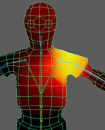

バインド方法(Bind Method)階層内の最近接(Closest in Hierarchy)に設定すると、スケルトンの階層が考慮されます。2 番目に大きく作用するジョイントは、最も近いジョイントの親ジョイント、または子ジョイントになります。 たとえば、キャラクタの腕がぶら下がっており、前腕のボーンが腰のボーンの近くにある場合には、腕のスキン ポイントは確実に腰のボーンには作用されないことになります。これは、両者の距離が近いにも関わらず、スケルトンの階層においては腰のボーンが前腕のボーンの近くにないからです。
次の図では、スキン ウェイト ペイント(Paint Skin Weights)ツールを使用して、階層内の最近接(Closest in Hierarchy)バインド方式の効果を示しています。中心の黄色の領域はインフルエンスが最も強いことを示し、黒い領域はバインドの効果が減少していることを示します。このバインド方法を使用した場合、既定値の設定では、この方法のインフルエンスがキャラクタのメッシュの胸および頭にどのように広がっているのかが示されます。最短距離(Closest Distance)階層内の最近接(Closest in Hierarchy)の図を比較すると、効果は両方で同じようになりますが、階層内の最近接(Closest in Hierarchy)の方が胸領域まで広がっています。

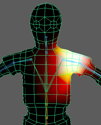

バインド方法(Bind Method)ヒート マップ(Heat Map)に設定すると、熱放散テクニックによってウェイトが分散されます。これにより、通常、階層内の最近接(Closest in Hierarchy)および最短距離(Closest Distance)バインド方法よりも優れた既定結果が得られます。
ヒート マップ バインドは、ヒート ソースとして機能しているメッシュ内の各インフルエンス オブジェクトに基づいて初期ウェイトを設定し、周囲のメッシュにウェイト値を放出します。オブジェクトの間近では高い(熱い)ウェイト値が発生し、オブジェクトから離れるにつれて低い(冷たい)値へと消散していきます。
ヒート マップ(Heat Map)バインド中には、メッシュの内部に定義されたインフルエンス オブジェクトだけが熱を放出します。たとえば、メッシュの外に伸びる終了ジョイントを持つスケルトンにバインドすると、その終了ジョイントはバインド中にウェイトを受け取りません。また、メッシュもまったく影響を受けません。ただし、ボーンがメッシュを貫通するがそのジョイント オブジェクトはメッシュを貫通しないというケースでは、親ジョイントがメッシュの外にあっても、ボーンから放出されるすべてのインフルエンスが親ジョイントに渡されます。
注: ヒート マップ(Heat Map)バインド中には、メッシュの内部に定義されたインフルエンス オブジェクトだけが熱を放出します。たとえば、メッシュの外に伸びる終了ジョイントを持つスケルトンにバインドすると、その終了ジョイントはバインド中にウェイトを受け取りません。また、メッシュもまったく影響を受けません。ただし、ボーンがメッシュを貫通するがそのジョイント オブジェクトはメッシュを貫通しないというケースでは、親ジョイントがメッシュの外にあっても、ボーンから放出されるすべてのインフルエンスが親ジョイントに渡されます。
次の図では、スキン ウェイト ペイント(Paint Skin Weights)ツールを使用してヒート マップ(Heat Map)バインド方法の効果を示しています。中心の白い領域は最もインフルエンスが強いことを示し、黒い領域は効果が減少していることを示します。このバインド方法を使用した場合、既定値の設定では、肩のジョイントに対するインフルエンスが肩の中心に強く残り、胸にわずかに広がっているだけであることが示されます。最短距離(Closest Distance)階層内の最近接(Closest in Hierarchy)のバインド方法と異なり、この効果はキャラクタ メッシュの頭まで広がりません。

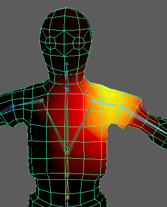

バインド方法(Bind Method)測地線ボクセル(Geodesic Voxel)に設定すると、スケルトンおよびメッシュ上のボクセル間の測地線の距離に基づいてバインドのウェイト値が計算されます。「測地線ボクセルのバインド」も参照してください。
この方法は、次のジオメトリのような問題のある制作メッシュでの作業に適しています。
ウェイトの割り当てを距離の計算に依存しないため、キャラクタを異なるポーズに操作したときにウェイトを変更することができ、コンテキスト内のウェイト割り当ての影響を評価することができます。
注: 測地線ボクセル バインドは、メッシュに不適切に縮退したジオメトリが含まれる場合は失敗することがあります。
次の図では、スキン ウェイト ペイント(Paint Skin Weights)ツールを使用して、測地線ボクセル(Geodesic Voxel)バインド方式の効果を示しています。中心の黄色の領域はインフルエンスが最も強いことを示し、黒い領域はバインドの効果が減少していることを示します。このバインド方法を使用した場合、既定値の設定では、この方法のインフルエンスがキャラクタの肩のジョイントにどのように作用するのかが示されます。最短距離(Closest Distance)階層内の最近接(Closest in Hierarchy)の方法と異なり、この効果はキャラクタ メッシュの頭まで広がりません。
