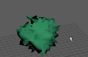

デルタ Mush(Delta Mush)デフォーマを作成するには
  1. 軟化させるポイントまたはオブジェクト全体を選択します。
    ヒント: デルタ Mush(Delta Mush)を適用する前に、メッシュが停止状態にあることを確認してください。必要に応じて、チェーン内のデフォーマ エンベロープをオフにして、デフォーマの作成後に再度有効にします。
  2. デフォーム > (作成)デルタ Mush デフォーマ(Deform > (Create) Delta Mush Deformer) > を選択します。
    デルタ Mush オプション(Delta Mush Options)ウィンドウが表示されます。
  3. 基本(Basic)タブと詳細設定(Advanced)タブをクリックしてオプションを設定します。
