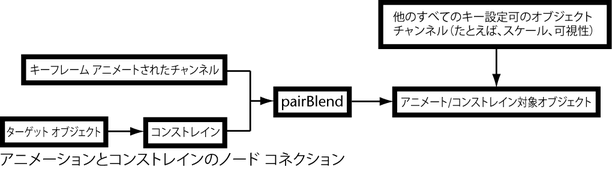

pairBlend ノードは、オブジェクトにキーフレーム アニメーションとコンストレインの両方を適用すると、自動的に生成されます。アニメーションとコンストレインを pairBlend ノードに関連付けると、アニメーションとコンストレインのブレンドのウェイトを変更してさまざまなエフェクトを作成することができます。詳細については、「チャネル ボックス(Channel Box)でのブレンド ウェイト(Blend Weights)」を参照してください。

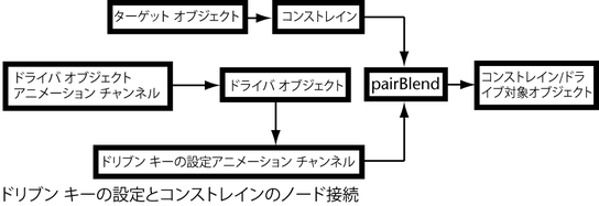

ディペンデンシー グラフ(DG)では、pairBlend ノードは、コンストレイント、キーフレーム アニメーション、およびコンストレイントとキーフレーム アニメーションの両方を適用したオブジェクト間でのリンクとして機能します。pairBlend ノードの接続は、コンストレイント ノードに接続されたすべてのターゲット オブジェクト、pairBlend ノードに接続されたコンストレイント ノードおよびキーフレーム アニメーション、またオブジェクトに接続された pairBlend ノードに似ています。
同一のオブジェクトに複数のコンストレイントを適用すると、コンストレイントごとに別の pairBlend ノードが作成されます。コンストレイント対象オブジェクトのキーフレーム アニメーション チャネルが、関連コンストレイントとして元の pairBlend ノードに接続されます。
