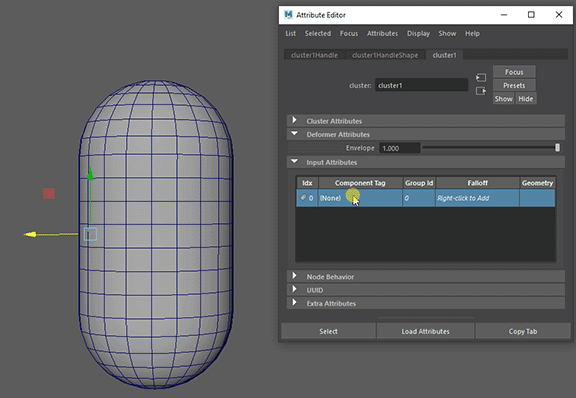

デフォーマの入力アトリビュート(Input Attributes)ウィジェットでコンポーネント タグ付きのジオメトリを選択する
コンポーネント タグ(Component Tags)では、コンポーネント タグ(Component Tags)テーブルを使用することで名前付きのグループを作成し、ジオメトリを変形して、タグ メンバーシップを即座に変更できます。コンポーネント タグgroupID ノードは、以前は頂点をトランスフォームする場合や、微調整ノードを除去してノード エディタ(Node Editor)をクリーンアップする場合に必要でした。
デフォーマを作成すると、コンポーネント タグ ノードが自動的に作成され、コンポーネントのサブセットが選択されます。
アトリビュート エディタ(Attribute Editor)コンポーネント タグ(Component Tags)ウィジェット(シェイプ ノード タブ内)で、コンポーネント タグ(Component Tag)のメンバーシップを作成および編集します。各要素の説明については、「コンポーネント タグをジオメトリに割り当てる」を参照してください。
アトリビュート エディタ(Attribute Editor)のデフォーマ アトリビュート(Deformer Attributes)ウィジェット
アトリビュート エディタ(Attribute Editor)のデフォーマ アトリビュート ウィジェット(Deformer Attributes Widget)を使用すると、変形したジオメトリを管理(Manage Deformed Geometry)メニューを使用して、選択したジオメトリを既存のデフォメーションのドライバとして追加することができます。
注: 変形したジオメトリを管理(Manage Deformed Geometry)メニューは、変形に影響を与えるドライバを使用するデフォーマのアトリビュート エディタ(Attribute Editor)のデフォーマ アトリビュートDeformer Attributes)セクションにのみ表示されます。
