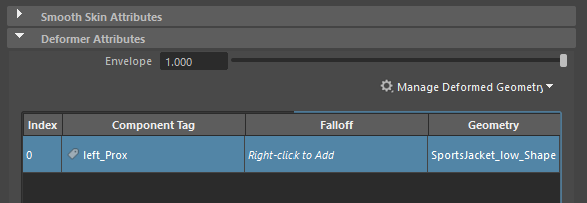

デフォーマ アトリビュート(Deformer Attributes)セクション
デフォーマの減衰を編集するオプションを表示するには、このテーブルを右クリックします。このトピックの「デフォーマ アトリビュート(Deformer Attributes)の右クリックメニュー」セクションを参照してください。
既存のデフォメーションに新しいジオメトリを追加する
選択したジオメトリを変形のドライバとして追加または削除するには、変形したジオメトリを管理(Manage Deformed Geometry)メニューを使用します。
このメニューは、変形に影響を与えるドライバを使用するデフォーマのアトリビュート エディタ(Attribute Editor)のデフォーマ アトリビュート(Deformer Attributes)セクションにのみ表示されます。
コンポーネント タグ(Component Tags)アトリビュートは表形式で表示されます。
