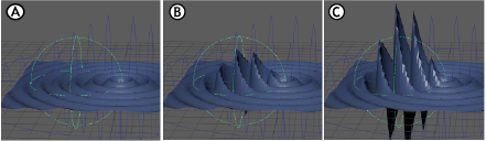

| 加算(Add) | 減衰ウェイト値(A)とベース ウェイト値(B)を加算します。
式の例:A+B
![]() プリミティブ減衰に適用した追加モード: A. 0 に設定、B. 10 に設定、C. 25 に設定 |
