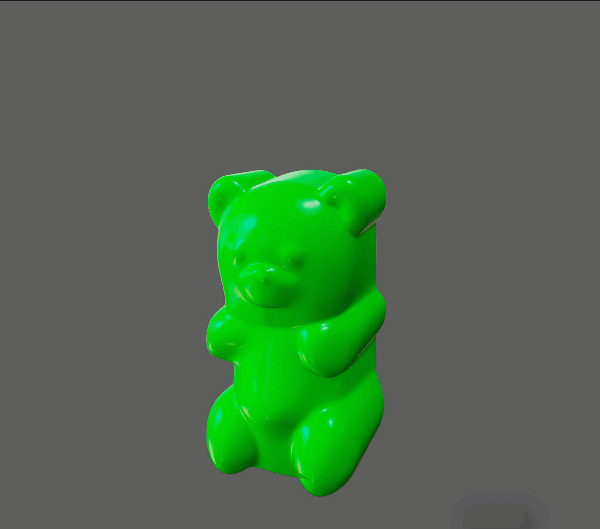

ジグル デフォーマを使用すると、移動、加速/減速するときにサーフェスやカーブのポイントが揺れるようにすることができます。
ジグル デフォーマは、クマの形をしたグミがゼラチンのように振動する様子をシミュレートします
たとえば、以下のようなエフェクトを作成できます。
