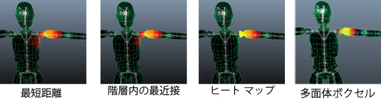

最初のスキニング中にジョイントが近くのスキン ポイントにどのような影響を与えるかを指定します。スムーズ スキニングのバインド方法も参照してください。次のオプションから選択します。
次の図では、スキン ウェイト ペイント(Paint Skin Weight)ツールを使用して、4 つの異なるバインド方法でキャラクタの左腕のジョイントに既定のウェイトを割り当てた場合の効果を比較します。明るい黄色はバインドの効果が最大となる領域を示し、黒色は影響がない領域を示します。最短距離(Closest Distance)階層内の最近接(Closest In Hierarchy)は両方とも同じ効果をもたらしますが、ヒート マップ(Heat Map)測地線ボクセル(Geodesic Voxel)ではジョイントの周りに強度が集中しています。これらの比較を行うには、「スキン ウェイト ペイント(Paint Skin Weights)ツールを使用してスキン バインディングをテストする」を参照してください。
ジョイントのインフルエンスがスキン ポイントへの近接度にのみ基づくように設定します。スキンをバインドするときに、Maya はスケルトンの階層を無視します。
キャラクタ セットアップでこの方法を選択すると、不適切なジョイント インフルエンスが発生する可能性があります(右の腿のジョイントが近接する左の腿のスキン ポイントに作用するなど)。
ジョイントのインフルエンスがスケルトンの階層に基づくように設定します。これが既定の設定です。
キャラクタ セットアップでこの方法を選択すると、不適切なジョイント インフルエンスを防ぐことができます。たとえば、この方法では右腿のジョイントが近接する左腿のスキン ポイントに作用するのを防ぐことができます。
ヒート マップ(Heat Map)
インフルエンス ウェイトを分散させるには、熱放散テクニックを使用します。初期ウェイトはヒート ソースとして機能しているメッシュ内の各インフルエンス オブジェクトに基づいて設定され、周囲のメッシュにウェイト値を放出します。ジョイントの間近では高い(熱い)ウェイト値が発生し、オブジェクトから離れるにつれて低い(冷たい)値へと消散していきます。
メッシュのボクセル リプレゼンテーションを使用して、インフルエンス ウェイトを計算します。「測地線ボクセルのバインド」も参照してください。
従来のバインド方法ではアーティファクトが作成され、ヒート マップ バインドではリアルワールド メッシュが頻繁に失敗しますが、測地線ボクセル(Geodesic Voxel)のバインド方法では、これらの問題に対処しています。キャラクタのボクセル化されたリプリゼンテーションを使用し、バインド ウェイトを計算して、既存の閉じた形状のスキニング方法に結果のウェイトを適用することで、キャラクタのジオメトリを変形します。

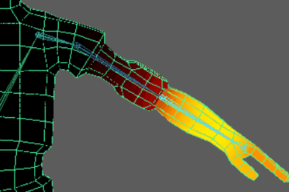

ヒートマップ減衰(Heatmap falloff)
注: ヒートマップ減衰(Heatmap Falloff)パラメータはヒートマップ バインド方法にのみ表示されます。階層内の最近接(Closest in Hierarchy)および最短距離(Closest Distance)のバインド方法では、代わりにドロップオフ(Dropoff)パラメータが表示されます。
スムーズ スキニングのヒートマップ方法を選択する場合に、選択されたジョイントの周囲に対するウェイトのドロップオフを制御します。これにより、ヒート マップ バインド時にメッシュ全体の小さいウェイト スプレッドの量を減らすことができます。
既定では、ヒートマップ減衰(Heatmap falloff) は、以前より良い全体のウェイト付けが提供される 0.68 に設定されています。 0 に近い値を設定すると、スムーズなスキニング結果が生成されますが、メッシュ サーフェスをはるかに超えて小さなウェイトが広がる可能性があります。1 に近い値を設定すると、急速な減衰が起き、ウェイトがインフルエンス オブジェクト近くに保持され、小さなウェイトの拡散が限定されます。
次の例で、キャラクタの肘のジョイントを慎重に調べて、減衰が 0 という低い設定値から 10 という高い設定値まで変化することを確認してください。減衰値が大きいほど、効果は肘のジョイントに強くコンストレイントされます。
この例では、スキン ウェイト ペイント(Paint Skin Weight)のカラー ランプ(Color Ramp)を使用して、バインドの効果を示しています。自分で試してみるには、「スキン ウェイト ペイント(Paint Skin Weights)ツールを使用してスキン バインディングをテストする」を参照してください。
