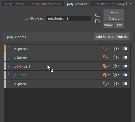

ブール演算入力オブジェクトを複製する
ブール演算入力オブジェクトを複製するには
ブール演算スタックで、レイヤを右クリックします。
次のいずれかを選択します。
コピーとして複製(Duplicate as Copy)
: オリジナルの入力オブジェクトの単一のコピーを作成します。
インスタンスとして複製(Duplicate as Instance)
: オリジナルの入力オブジェクトの単一のインスタンスを作成します。
複製された入力オブジェクトがブール演算スタックの一番下に追加されます。
