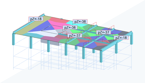

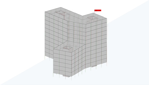

荷重分解法では、床から梁、柱、壁に荷重を分配します。荷重は上の階層から下の階層に、下の階層から基礎に伝えられます。
任意の構造物理モデル ジオメトリのコンテキストで、コントロールしながら Revit 解析用モデルを正確に作成することができます。

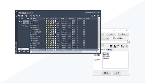

親レイヤーから作成されたオブジェクト グループを使用することにより、DWG/DXF ファイルの読み込みが強化されました。

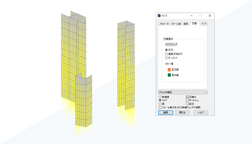

節点変位の説明は、個別の UX、UY、UZ 方向で表示できます。

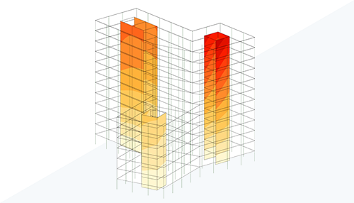

強化された結果マップ凡例が上部または下部エンベロープ情報とともに表示されます。
交差形式での結果表示の色をより簡単に設定できるようになりました。
クラッディングから梁、柱、パネルへの荷重分配が、品質とパフォーマンスの面で改善されました。

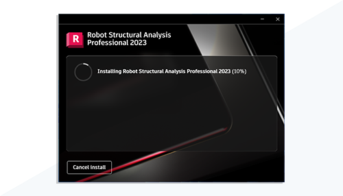

2023 オートデスク製品は、より高速で信頼性の高い新しいインストールおよび配置エクスペリエンスを提供します。
2023 製品リリースは、新しい Microsoft® Windows® 11 オペレーティング システムと互換性があります。
