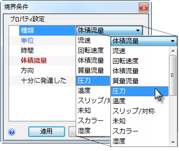

2. 境界条件状況依存パネルで編集をクリックします:
3. [種類]行で[圧力]を選択します。

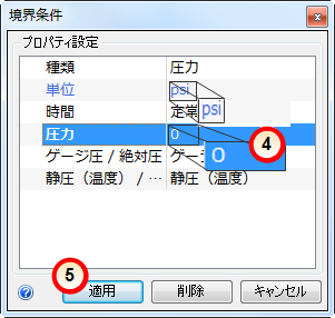

4. [単位]は Psi、[圧力]の値は 0 のままにします。
5. 適用をクリックします。
次のような設定になっていることを確認します。
