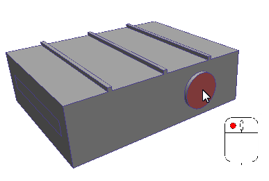

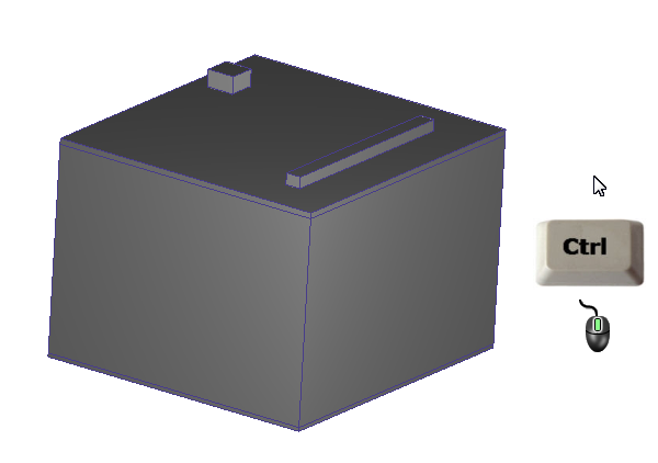

2. モデルの外側で[Ctrl]キーを押しながらマウスの中ボタンをクリックして、すべての部品が表示されるようにします。
3. 給気サーフェスをクリックします。

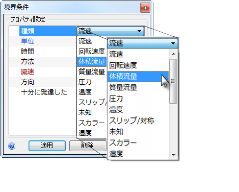

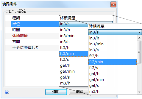

4. 境界条件状況依存パネルで編集をクリックします:
5. [種類]行で[体積流量]を選択します。

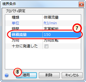

6. [単位]行で ft3/min を選択します。
7. [体積流量]行に 150 と入力します。

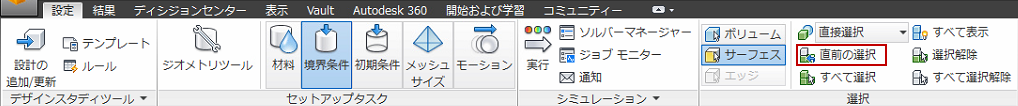

9. 再度給気サーフェスを選択するために、[設定]タブ > [選択]パネル > [直前の選択]をクリックします。

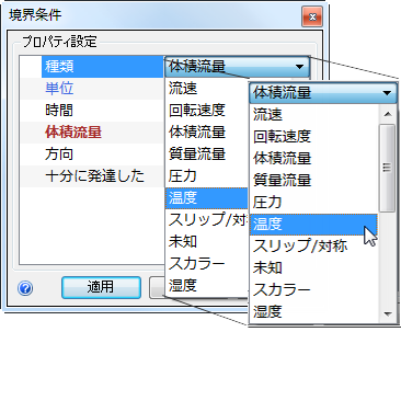

10. 境界条件状況依存パネルで編集をクリックします:
11. [種類]行で[温度]を選択します。

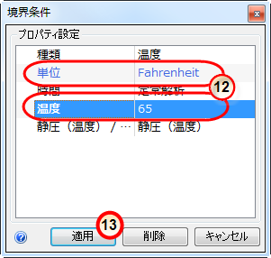

12. [単位]が Fahrenheit であることを確認します。[温度]行に 65 と入力します。
13. 適用をクリックします。

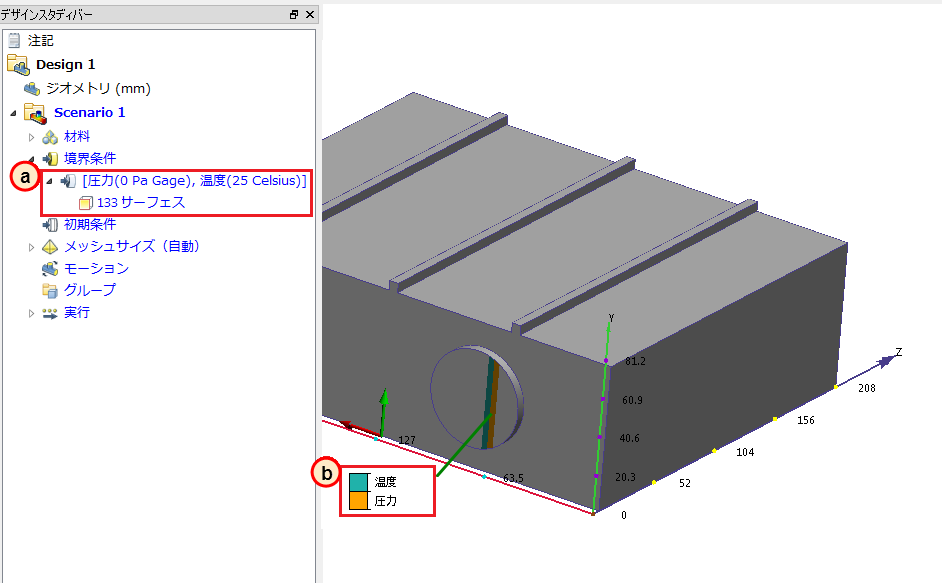

14. 2 つの境界条件が正しく割り当てられていることを確認するには、デザイン スタディ バーと、給気サーフェス上の色付きのストライプを確認します。
a. デザイン スタディ バーで、両方の条件の値を確認します(両方の条件を表示するには、デザイン スタディ バーの右端をドラッグすることが必要になる場合があります)。
b. 給気面の 2 つのストライプが、凡例にある境界条件の種類に対応する必要があります(ストライプは細いため、これらを表示するには、拡大表示が必要な場合があります)。
