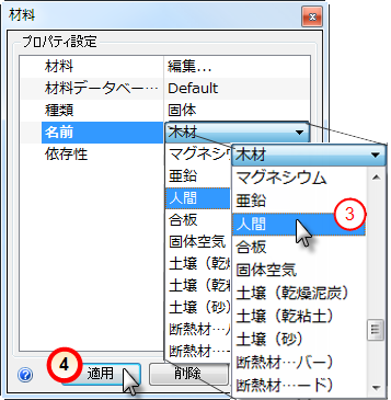

1. 利用者をクリックして選択します。
2. 材料状況依存パネルで編集をクリックします:
3. [材料]クイック編集ダイアログで、[種類]が[固体]で、[名前]が[人間]であることを確認します。
4. 適用をクリックします。
次のような設定になっていることを確認します。

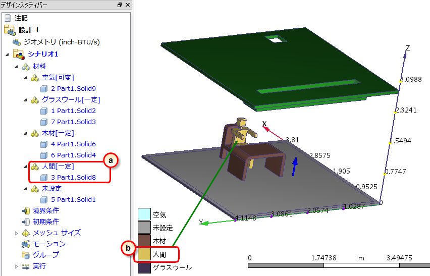

5. 人間の材料が正しく割り当てられていることを確認するには、デザイン スタディ バーと部品の色付けを確認します。
a. デザイン スタディ バーで、[人間]に対する材料割り当てを確認します。
b. 人の部分の色が凡例の[人間]の色に対応している必要があります。
