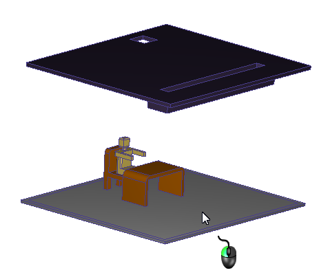

この手順では、床部品にコンクリートを割り当てます。
1. 床をクリックして選択します。

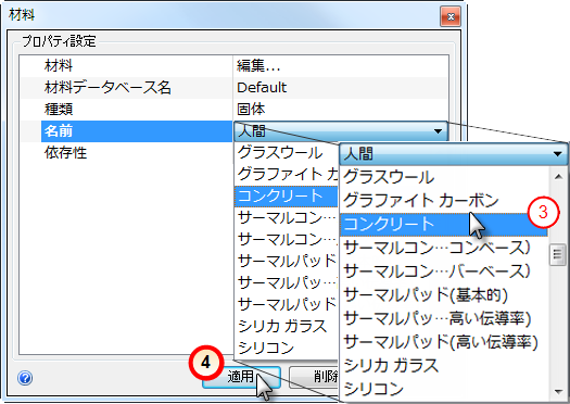

2. 材料状況依存パネルで編集をクリックします:
3. [材料]クイック編集ダイアログで、[種類]が[固体]で、[名前]が[コンクリート]であることを確認します。
4. 適用をクリックします。
次のような設定になっていることを確認します。

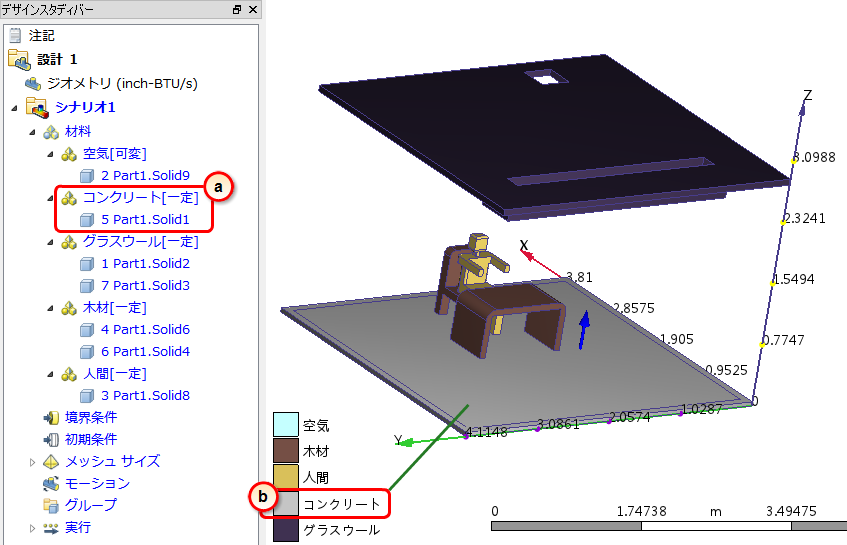

5. コンクリートの材料が正しく割り当てられていることを確認するには、デザイン スタディ バーと部品の色付けを確認します。
a. デザイン スタディ バーで、[コンクリート]の部分に対する材料割り当てを確認します。
b. 床の部分の色が、凡例の[コンクリート]の色に対応している必要があります。
お疲れ様です。すべての材料が割り当てられました。ここで、作業を保存することをお勧めします。ユーザ インタフェースの左上隅にあるツールバーの[保存]をクリックします。
