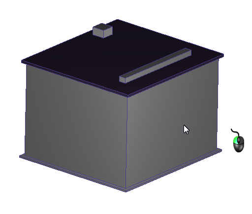

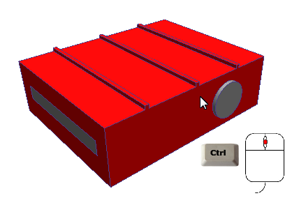

1. 開始するには、[Ctrl]キーを押しながらマウスの中ボタンをクリックして筐体を非表示にします。
2. 流れボリュームをクリックして選択します。

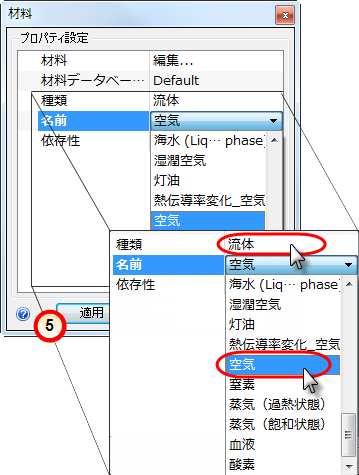

3. 材料状況依存パネルで編集をクリックします:
4. [材料]クイック編集ダイアログで、[種類][流体]で、[名前][空気]であることを確認します。
5. 適用をクリックします。
次のような設定になっていることを確認します。

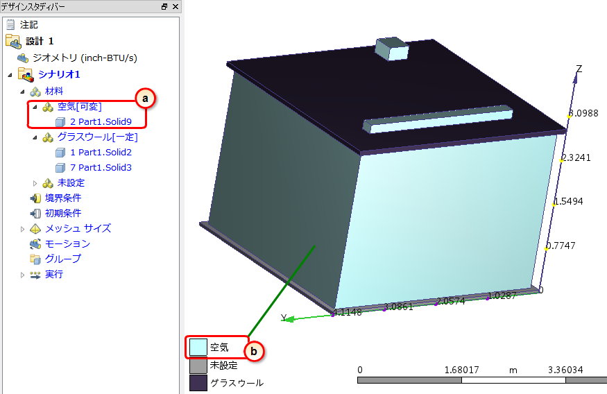

6. 空気材料が正しく割り当てられていることを確認するには、デザイン スタディ バーと部品の色付けを確認します。
