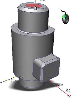

すべての部品を再表示するために、モデルの外側で[Ctrl]キーを押しながらマウスの中ボタンをクリックします。
流入口面をクリックして選択します。

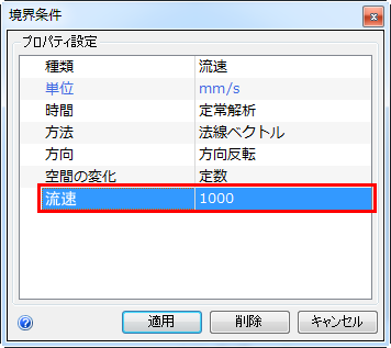

境界条件状況依存パネルで編集をクリックします:
[流速]行に 1000 と入力します。[適用]をクリックします。
次のような設定になっていることを確認します。
