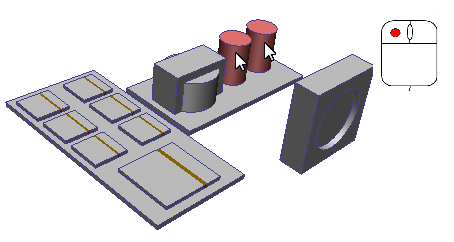

この手順では、2 つのコンデンサに放熱を適用します。
1.2 つのコンデンサをクリックして選択します。

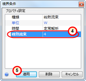

2.[境界条件]状況依存パネルで[編集]をクリックします。
3.[種類][発熱量(部品単位)]で、[単位][W](ワット)であることを確認します。
4.[発熱量(部品単位)]行に 4 と入力します。
5.[適用]をクリックします。

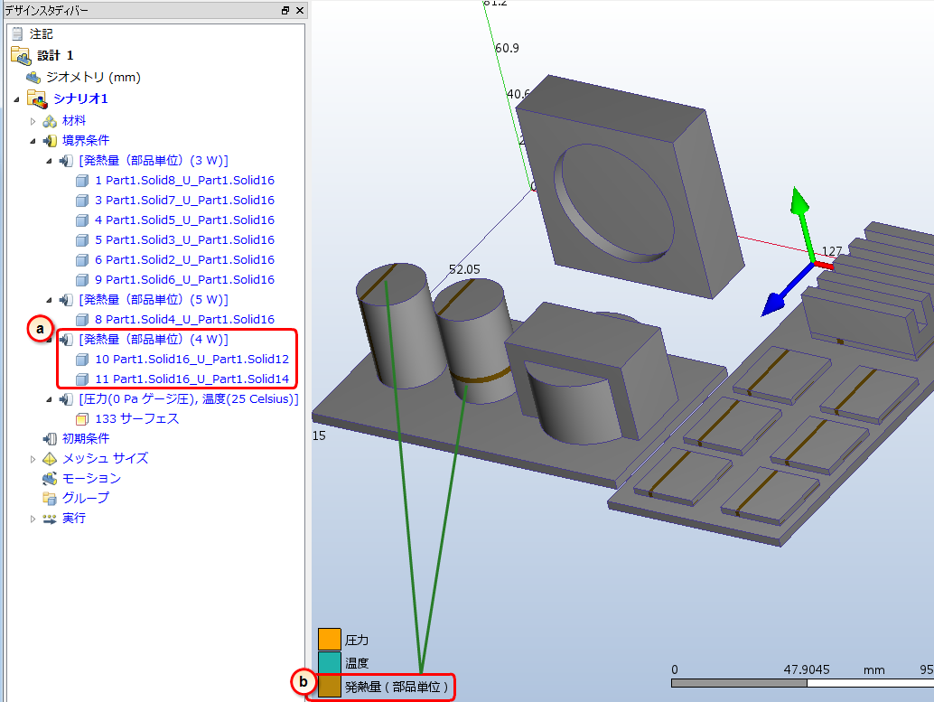

次のような設定になっていることを確認します。
6.条件がコンデンサに正しく適用されているか確認するために、デザイン スタディ バーと 2 つのコンデンサの色付きのストライプを確認します。
