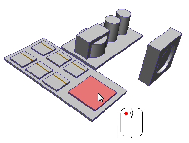

この手順では、大型チップに放熱を適用します。ヒート シンクはこのチップにマウントされます。
1. 大型チップをクリックして選択します。表示するには、[Ctrl]を押しながらマウスの中央ボタンをクリックしてヒート シンクを非表示にします。

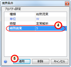

2. 境界条件状況依存パネルで編集をクリックします:
3. [種類]が[発熱量(部品単位)]で、[単位]が[W] (ワット)であることを確認します。
4. [発熱量(部品単位)]行に 5 と入力します。
5. 適用をクリックします。
次のような設定になっていることを確認します。

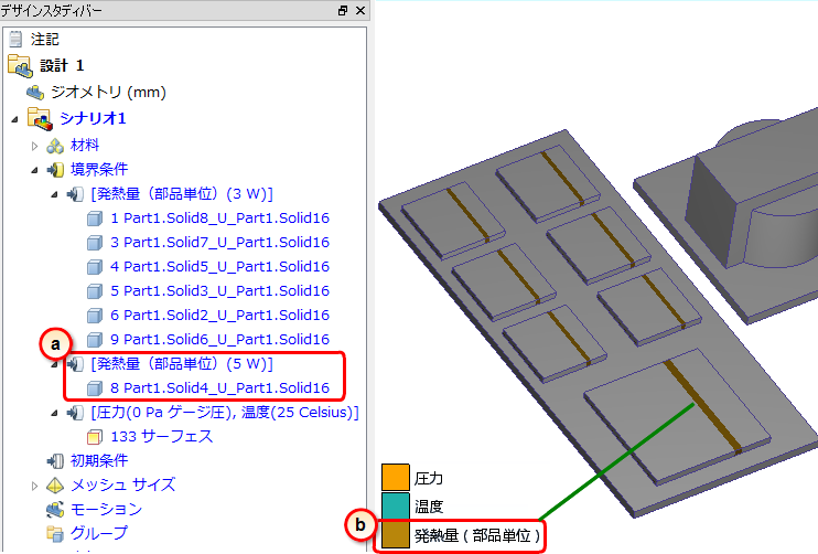

6. 条件がチップに正しく適用されているか確認するために、デザイン スタディ バーと大型チップの色付きのストライプを確認します。
