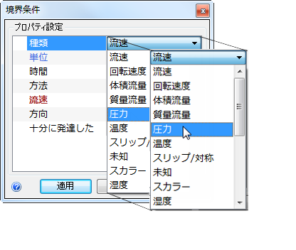

1. 流出口サーフェスをクリックします。
2. 境界条件状況依存パネルで編集をクリックします:
3. [種類]行で[圧力]を選択します。

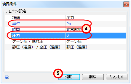

4. [単位]は Pa、[圧力]の値は 0 のままにします。
5. 適用をクリックします。
次のような設定になっていることを確認します。

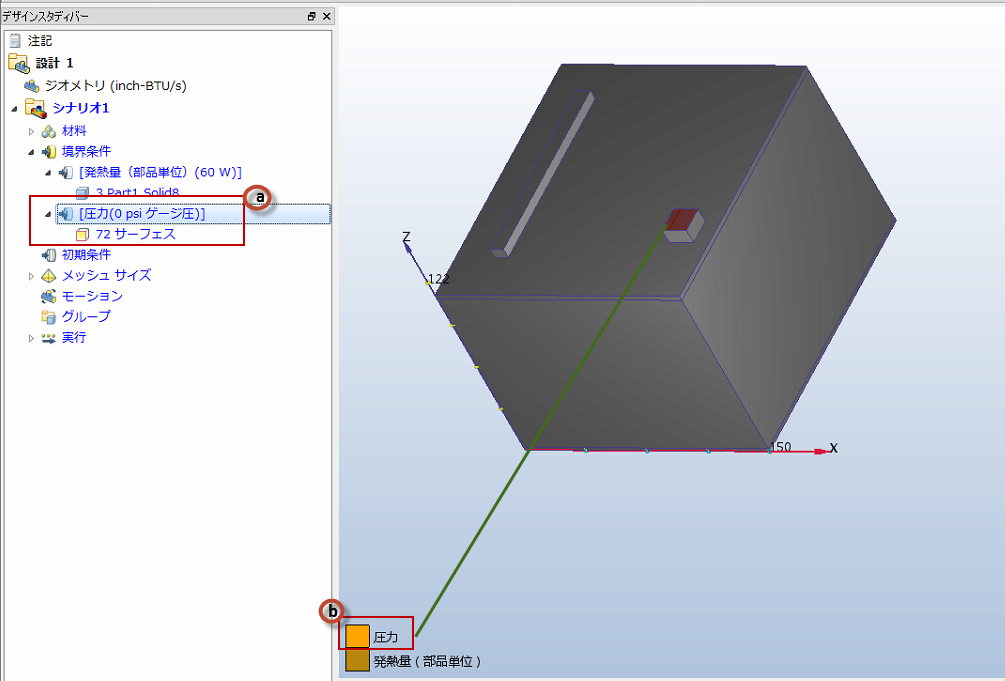

6. 圧力の境界条件が流出口に正しく適用されていることを確認するには、デザイン スタディ バーと流出口サーフェスの色付きのストライプを確認します。
