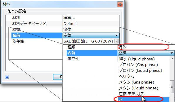

流れボリュームをクリックして選択します。
材料状況依存パネルで編集をクリックします:
[材料]クイック編集ダイアログで、[種類]が[流体]で、[名前]が[水]であることを確認します。
![[名前] = [水]](../images/mat-water-dialog.png)
適用をクリックします。
次のような設定になっていることを確認します。

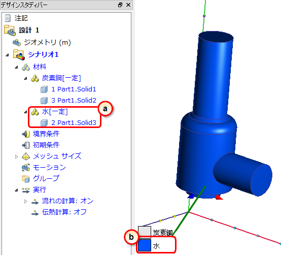

水材料が正しく割り当てられていることを確認するには、デザイン スタディ バーと部品の色付けを確認します。
デザイン スタディ バーで、水の部品に対する材料割り当てを確認します。
流れ部品の色が凡例の水の色に対応している必要があります。
