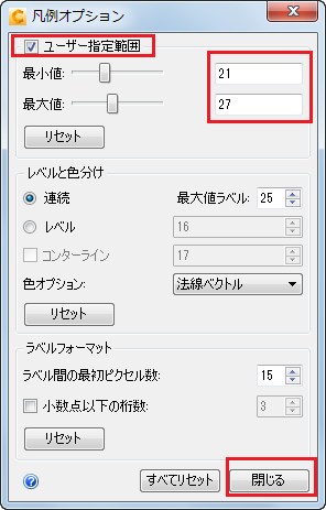

12. 凡例の範囲を調整することにより温度差をハイライトすることができます:

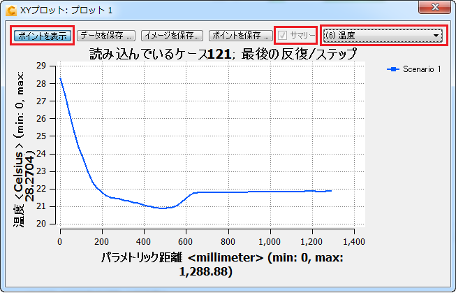

13. 結果を右クリックし、[XY プロット]を選択します。
14. XYプロットダイアログで、タイトルに “front”と入力し、ポイントの追加をクリックします。
15. 結果平面上で、前部座席乗員の足元、膝、腰、頭部付近をクリックしてプロット点を選択します。
16. XYプロットダイアログでプロットをクリックします。
17. 点のシンボルを非表示にするにはポイント表示をクリックします。 サマリーボックスをチェックします。結果を確認後プロットダイアログを閉じます。

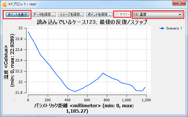

18. 後部乗員の体感する温度をプロットするには、XYプロットダイアログを開きます(まだ開いていない場合)。 XYプロットに“rear”というタイトルを付けます。
19. プロット点を選択するにはXYプロットダイアログでポイントを追加をクリックし、結果平面上で後部乗員の足元、膝、腰、頭付近をクリックします。
20. XYプロットダイアログでプロットをクリックします。
21. 点のシンボルを非表示にするにはポイント表示をクリックします。 サマリーボックスをチェックします。結果を確認後プロットダイアログを閉じます。
