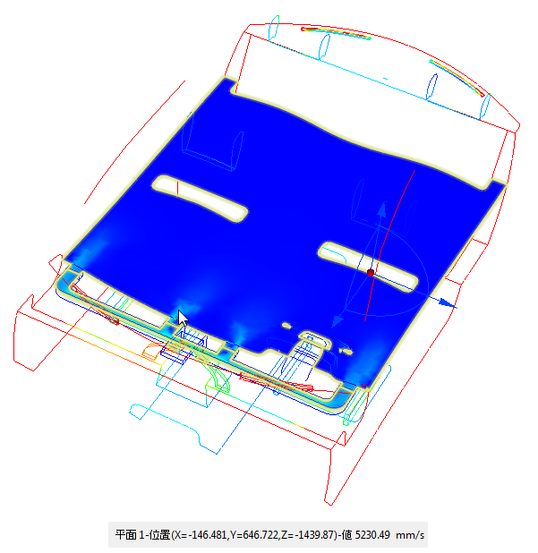

1. フロントレジスタからの空気の流れを見るには、結果平面上で左クリックし、Yアイコンを選択します。 その後平面をドラッグし図のようにレジスタを通るように配置します。
2. この結果平面上で流速を表示するには、平面状況依存パネルの解析結果メニューで、流速を選択します。
3. 結果平面上にマウス カーソルを合わせて速度を計測します。レジスタの前の最も高温な値を確認します:

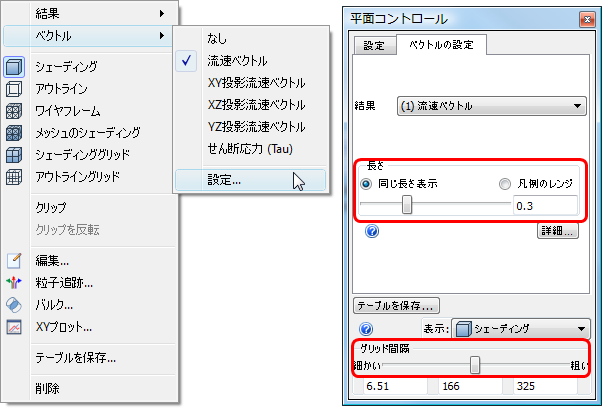

6. 結果平面をもう一度右クリックし、アウトラインを選択します。
7. 平面を右クリックし、ベクトル、設定をクリックします。 平面コントロールダイアログのベクトル設定タブ上でベクトルの長さと間隔を変更します。

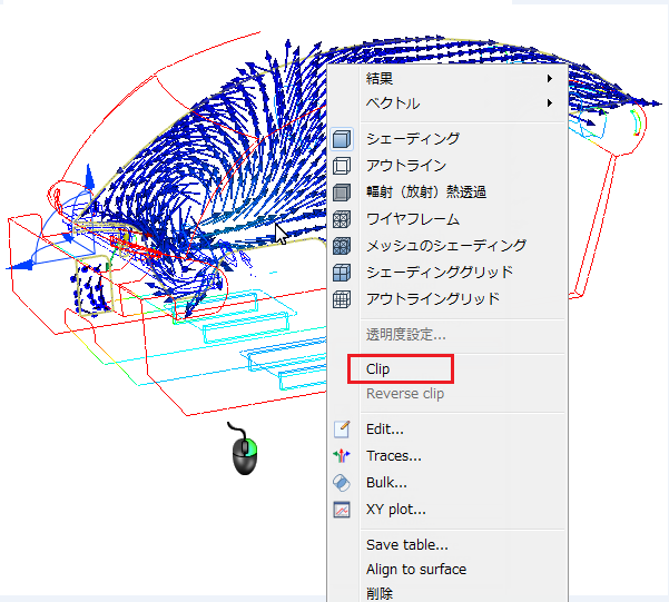

10. 結果平面を右クリックし、クリップを選択します。

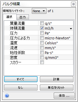

19. 4 つのレジスタ間の流動バランスを比較します。[平面]状況依存パネルの[バルク]を選択します。体積流量を選択します。横の単位フィールドをクリックし、m3/hを選択します。

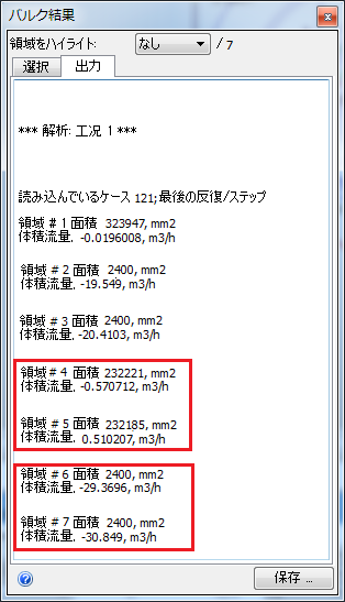

20. 計算をクリックします。
21. 領域をハイライトメニューから領域を選択し、個別のレジスタを特定します。
22. 4つのレジスタすべてからの流量を確認してください。 内側の 2 つのレジスタ(領域 2 と 3)はそれぞれ約 20 m3/h で空気を供給し、外側のレジスタ(領域 6 と 7)はそれぞれ約 30 m3/h で空気を供給していることを確認します。
