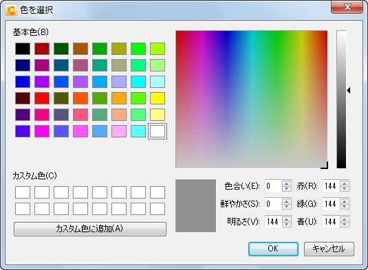

結果を表示する上で、部品の外観をコントロールすることは非常に重要です。Autodesk® CFD には、部品の表示をコントロールし、設計の挙動を最も効果的に伝えるイメージやビューを作成するツールがあります。 これらのコマンドは結果表示中にモデル上で右クリックするか、デザイン スタディ バー結果 > 材料ブランチで部品名を右クリックすることにより利用できます。
モデル上で右クリックした場合
シェーディング、アウトライン、半透明、ワイヤフレーム、メッシュのシェーディング
結果による色表示
色を表示
色を選択
