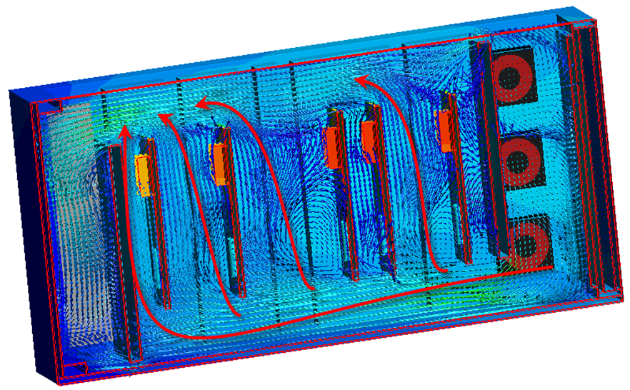

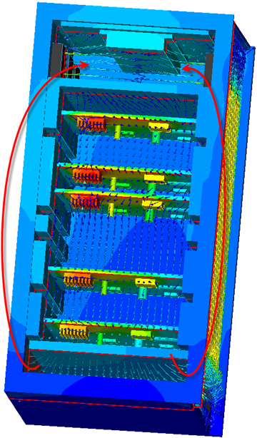

ファンは筐体内の空気を循環させます。空気の出入りがないため、循環する空気が重要な部品から熱を効率的に奪い筐体に伝えることが重要です。効果的な冷却のためには重要な部品間、筐体との間の伝導経路も非常に重要です。
