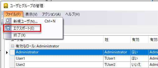

ユーザまたはグループのリストをエクスポートするには
  1. [ユーザ管理]ダイアログ ボックスで、[ユーザ]タブを選択してユーザ プロファイルをエクスポートするか、[グループ]タブを選択してグループ プロファイルをエクスポートします。
  2. [ファイル] > [エクスポート]の順にクリックします。
  3. ファイルのエクスポート先を指定し、[OK]をクリックします。
