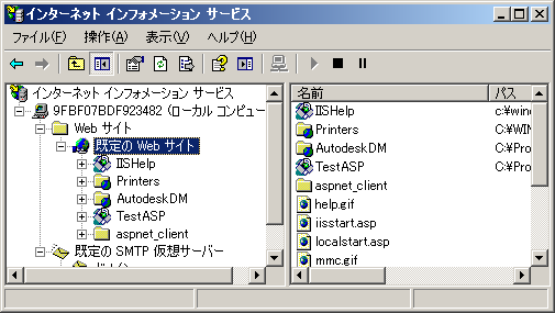

  1. IIS マネージャで、ローカル コンピュータ、[Web サイト]フォルダの順に展開し、[既定の Web サイト]を選択して、[機能]ビュー[ログ記録]をダブルクリックします。

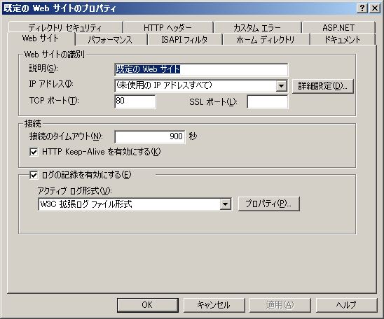

  3. [ログ記録]ページにある[ログ ファイル]セクションの[形式]から[W3C]を選択して、[フィールドの選択…]をクリックします。

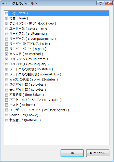

    実行前
    注: 拡張プロパティを変更する前に、元の状態に戻せるようにするため、現在選択されている W3C プロパティを書き留めるか、そのスナップショットを作成します。

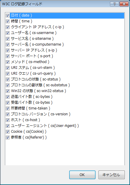

  4. [詳細設定]タブで、[すべてのログを収集]を選択します。
    実行後

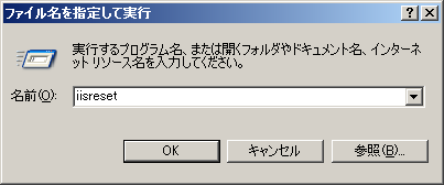

  6. Windows の[スタート]メニューから、[ファイル名を指定して実行]を選択します。iisreset と入力し、[OK]をクリックして、IIS を再起動します。
