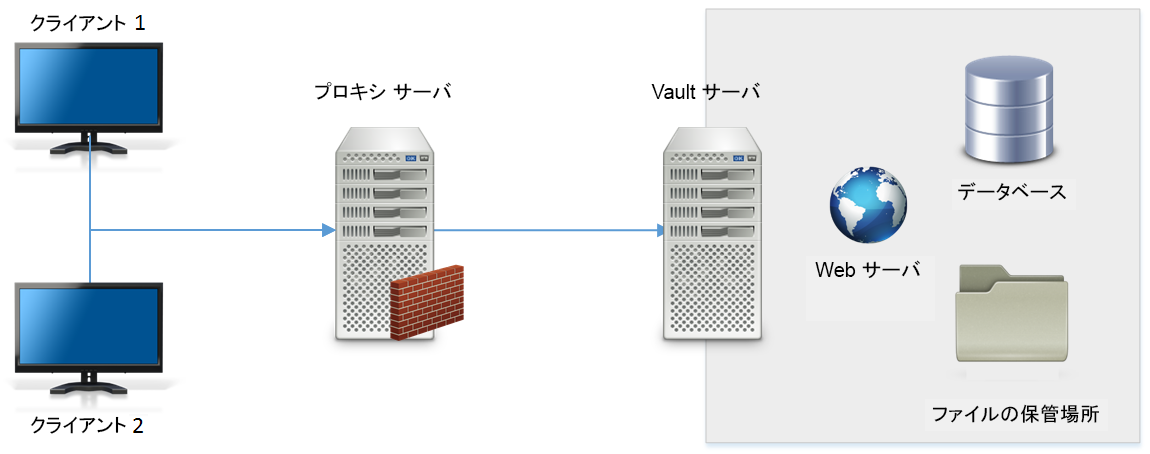

Vault サーバは、Web サーバ、データベース、ファイル保管場所の 3 つの主要なコンポーネントによって構成されています。コンポーネントの基本的な構成を図に示します。

Autodesk Vault サーバは、実際には Web アプリケーションであって、Web サービスを使用してクライアントとサーバが行う通信を管理するために、複数のサービスを使用しています。クライアントとサーバが情報をやり取りする手順は、Web ブラウザがインターネット上のサイトと通信する手順と同様です。Web サービスは標準的な HTTP プロトコルに従い、通常は既定の 80 番ポートを使って通信します。Microsoft IIS は複数のユーザ構成環境で必要です。
プロキシ サーバは、クライアントの要求を他のサーバに転送します。一部のネットワークは、すべてのクライアントに対して、プロキシ サーバを使ってすべての Web サービス要求を行うよう強制します。
プロキシ サーバを使用しているネットワークの場合、ホスト名を使用するか、ホスト クライアントのプロキシ サーバをバイパスするように、プロキシ サーバを設定できます。
