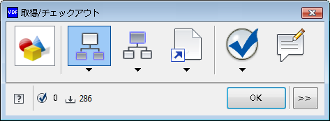

ファイルのダウンロードおよびチェックアウトは、ユーザが Vault 内のエンティティのコピーを取得することができる機能です。コピーは、ローカルの作業フォルダへのダウンロード、Vault からのチェックアウト、またはその両方を行うことができます。
この機能には、サイレントモード、簡易 GUI、完全に設定可能な GUI でアクセスできます。
| 操作のモード | |
操作には、サイレント、簡易 GUI、完全な GUI の 3 つのモードがあります。

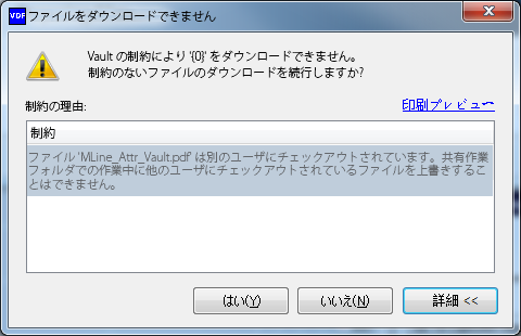

| 制限事項 | |
ダウンロードを試行する前に、VDF により、次のいずれかの状態かどうかが検出されます。
上記の状態にある場合、操作をキャンセルするか、問題のあるファイルをスキップして継続するかを選択できます。 ![]() 問題をどのように処理するかを決定するロジックは拡張可能です。また、カスタムの解決エンジンを使用することができます。 |

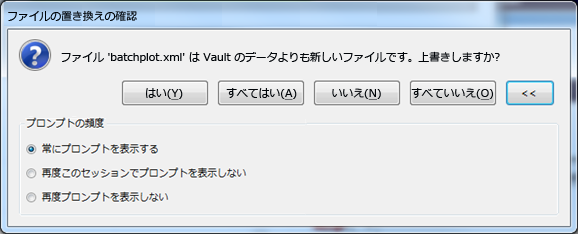

| ローカル ディスクの同期 | |
VDF では、ディスク上のファイルが Vault 内のファイルのバージョンと同期されていないかが確認されます。この場合、ファイルを上書きするか、ダウンロードをスキップするかを選択できます。解決ロジックは拡張可能であり、既定の処理をカスタム ソリューションで置き換えることができます。 ![]()

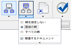

ファイルをダウンロードまたはチェックアウトする場合、関連するファイルもダウンロードまたはチェックアウトするかどうかを指定することができます。VDF では、子関係を含める関係、親関係を含める関係、リンクされたファイルを含める関係をサポートしています。

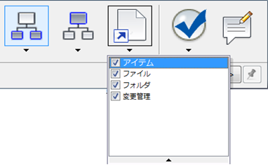

VDF では、ファイルおよびフォルダのダウンロードだけではなく、アイテム、変更管理、カスタム オブジェクトなどのエンティティのダウンロードもサポートしています。VDF によりこれらのエンティティが特定されて、関連する 1 次ファイルがダウンロード用に選択されます。 |
