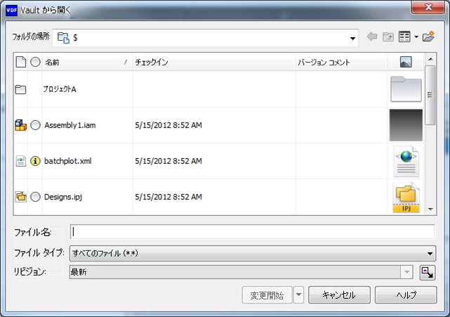

Vault からエンティティを選択は、ユーザが Vault をナビゲートし、イベントに対するエンティティを選択できるようになる GUI ワークフローです。
イベントは、開く、保存などのイベントのワークフローにすることができます。GUI のラベルおよびボタンは、ワークフローをサポートするようにカスタマイズできます。
Vault からエンティティを選択ダイアログは、ファイル、フォルダ、アイテム、その他の Vault エンティティを選択する目的で使用できます。

アクション ボタンのテキストをカスタマイズできます(たとえば、"開く"、"保存" など)。さらに、アクション ボタンに、ドロップダウン メニューとして表示されるオプションを割り当てることができます。たとえば、[開く]ボタンに、[開く(チェックアウト)]、[開く(すべてをチェックアウト)]、[開く(読み取り専用)]のオプションを含むドロップダウン メニューを追加することができます。 ![]() |

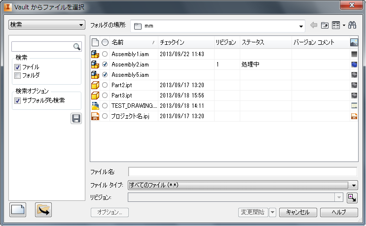

| サイドバー コントロール | |
開発者がダイアログに機能を追加するための方法として、ダイアログの左端にオプションのコントロールを組み込むことができます。コントロールは、下部の[開く]、[キャンセル]、[ヘルプ]のボタンがある領域の左端に配置することもできます。 ![]() |
