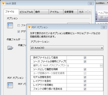

設定可能な PDF 設定
Vault 2018 は自動的に、オーサリングの CAD システムと同じ設定を使用して、2D 設計ファイルから PDF 形式にレンダリングします。AutoCAD および Inventor の図面ファイルからの、DWG および IDW の 2D 設計ファイルをサポートしています。
詳細については、「PDF パブリッシュ オプションを設定する」を参照してください。

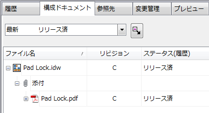

PDF 添付の自動化
Vault 2018 では、文書管理用に作成された PDF ファイルは、伴う設計ファイルに自動的に添付されます。結果として、共有する設計者は Vault Client の[使用]タブで、すべての添付された PDF ファイルを参照できます。

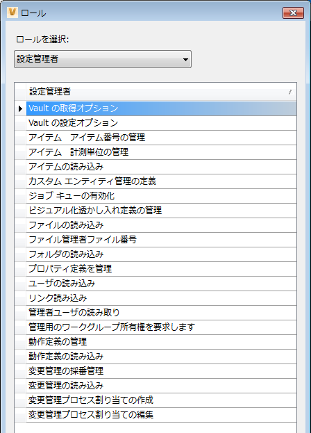

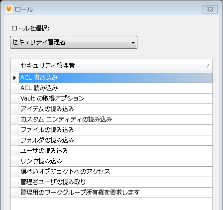

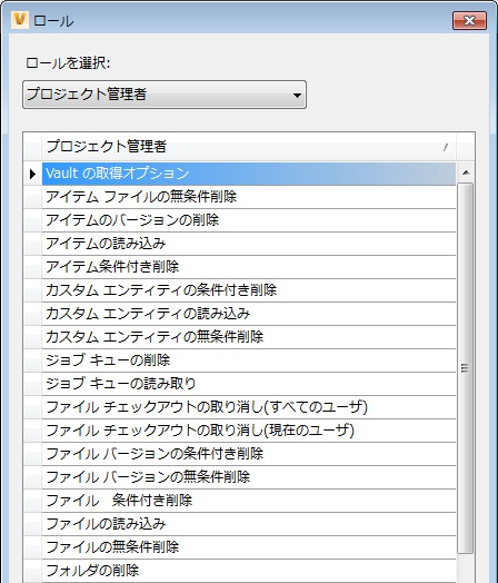

新しい管理者ロール
Vault 2018 では、チーム メンバーが完全な管理者にならずに、設定またはセキュリティの設定などの Vault の側面を管理できる、新しい管理者ロールを導入しました。

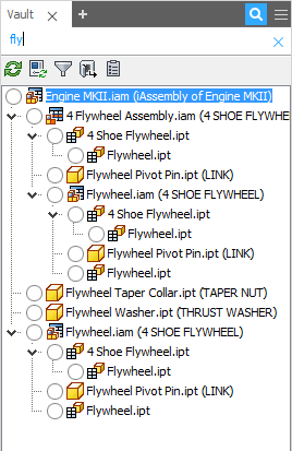

Vault ブラウザでの検索
Vault 2018 Add-in for Inventor は複数キーワード検索などの新しい Vault ブラウザ検索機能も備えており、設計者は Vault のコンポーネント ツリーでコンポーネントを簡単に特定して選択できます。新しいプロパティをブラウザの表示に追加した後、設計者はコンポーネントをプロパティで検索することもでき、大規模なアセンブリのコンポーネント構造の中でアイテムをもっと簡単に見つけられるようになります。
詳細については、「Autodesk Inventor における Vault ブラウザ」を参照してください。

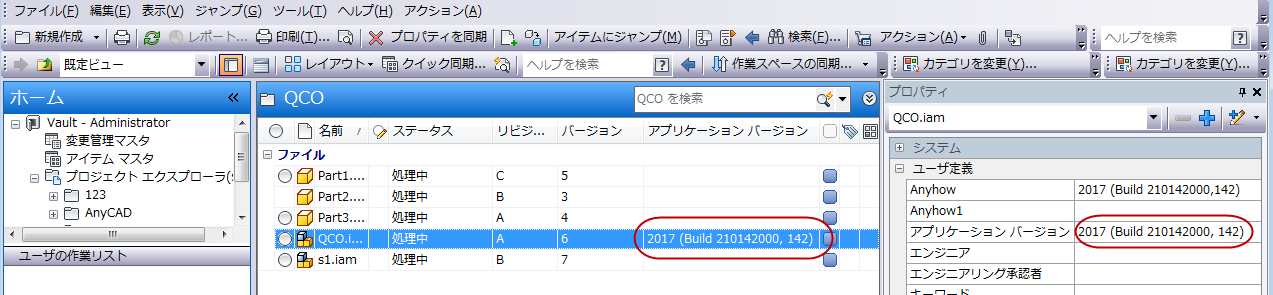

新しいアプリケーション バージョンのファイル プロパティ
Inventor ファイルの新しいアプリケーション バージョンのプロパティでは、ファイルが最後に保存された時間と、保存された Inventor のバージョンを示します。
[アプリケーション バージョン]プロパティは、現在 Inventor ファイルにのみあります。
詳細については、「ユーザ定義プロパティを追加または削除する」を参照してください。 また、「カスタム グリッドのオプション」の「列のカスタマイズ」セクションも参照してください。

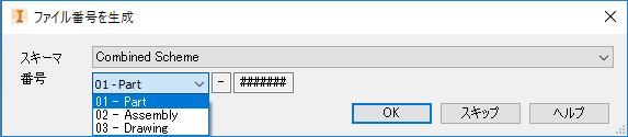

採番スキーマの説明が新しいファイルを保存するときに表示される
採番スキーマを定義するときに、定義済みの一覧の説明を作成することができます。採番スキーマのこれらの説明については、Inventor または AutoCAD で新しいファイルを作成して保存したときに表示されるようになりました。

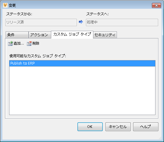

カスタム ジョブ タイプ
Vault 管理者は、[Vault 設定]ダイアログ ボックス内のライフサイクル変更にカスタム ジョブを直接割り当てることができるようになりました。新規または既存のライフサイクルを定義する場合は、Vault 管理者は、ライフサイクル ステータス変更を編集し、新しい[カスタム ジョブ タイプ]タブを使用してカスタム ジョブを指定することができます。
カスタム ジョブ ルーチンの書き込みやテストの作業は Vault の以前のバージョンと同じですが、ライフサイクルの一部操作を含めた必要な管理手順がはるかに簡単になりました。
カスタム ジョブを作成する方法の詳細については、「カスタム ジョブを作成する」を参照してください。
