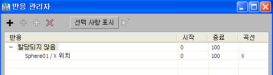

    그러면 반응 관리자 대화상자가 열립니다. 반응 리스트에서는 구의 위치가 구동 오브젝트로 할당되고 드라이버 항목이 있지만 모션이 할당되지 않았음을 보여 줍니다. 반응 제어기는 드라이버 오브젝트의 모션을 사용하여 구동 오브젝트의 수를 제어합니다.
  7. 반응 리스트의 맨 위에서 "할당되지 않음" 항목을 마우스 오른쪽 버튼으로 클릭합니다. 메뉴에서 드라이버 바꾸기를 선택합니다.

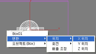

  8. 뷰포트에서 상자(Box001)를 클릭합니다.
    팝업 메뉴가 열립니다.
  9. 팝업 메뉴에서 변환 위치 X 위치를 선택합니다.
    "할당되지 않음" 텍스트가 "Box001/X 위치"라는 드라이버 트랙으로 대체됩니다.

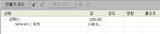

    또한 새로운 상태인 State001이 반응 리스트 아래의 상태 리스트에 나타납니다.
    반응 제어기에서 사용하는 제어 매커니즘 기초에 대한 예입니다. 각 드라이버/구동 오브젝트 조합에 대해 드라이버 및 구동 트랙 값에 따라 정의되는 상태를 몇 번이라도 지정할 수 있습니다. 드라이버를 추가할 때 자동으로 만들어지는 첫 번째 상태는 상자가 X 축의 -100에 있을 때 구는 (-100,0,50)에 있도록 지정합니다. 이 경우 세 개의 매개변수(구의 세 축 위치)와 하나의 매개변수(상자의 X축 위치)를 제어합니다. 더 일반적으로 일대일 드라이버/구동 매개변수 비율을 사용합니다.

  11. 반응 관리자 대화상자에서 (상태 만들기)을 클릭합니다.
    그러면 상자와 구의 현재 위치를 사용하여 새 상태(State002)가 만들어집니다.

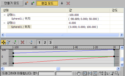

  13. 반응 관리자 대화상자에서 State002 아래의 Sphere001/위치 항목을 클릭하여 강조 표시한 다음 필요에 따라 편집 모드 버튼을 클릭합니다.
  14. 구형을 (-100,0,50)에 배치합니다.
    State002 아래의 Sphere001/위치 라인에서 위치가 업데이트됩니다. 또한 반응 관리자 그래프에는 구동 오브젝트(구형)의 X 및 Z 위치 값의 변경 사항이 드라이버 상자의 X 위치 변경 사항으로 표시됩니다. 트랙 뷰와 마찬가지로 그래프에서 빨간색=X, 초록색=Y, 파란색=Z입니다.

  17. 상태 리스트에서 새 상태나 구동 트랙을 클릭하여 강조 표시합니다.
  18. 편집 모드를 켭니다. 구형을 (0,–100,100)에 배치한 다음 편집 모드를 끕니다.
