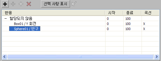

  5. 위쪽의 도구 모음에서 (드라이버 추가)을 클릭하고 투시 뷰포트에서 슬라이더 조작기를 클릭합니다.
  6. 표시되는 팝업 메뉴에서 오브젝트(슬라이더) 값을 선택합니다.
    반응 리스트에 반응 드라이버 항목 Slider01 / 값이 나타납니다.
  7. 위쪽의 도구 모음에서 (구동 추가)을 클릭하고 투시 뷰포트에서 상자를 클릭합니다.
  8. 표시되는 팝업 메뉴에서 변환 위치 X 위치를 선택합니다.
    반응 리스트에서 반응 구동 항목 Box01 / X 위치가 반응 드라이버 항목 아래에 나타납니다. 또한, 새로 추가된 반응 구동 트랙의 상태 리스트에 새로운 상태가 나타납니다. 간단히 설명하자면 슬라이더 값이 0인 경우 상자의 X 위치가 현재 위치여야 합니다. 그러나 반응에는 적어도 두 가지 상태가 의미를 가지고 있어야 합니다. 이 작업을 간단하게 수행하는 방법에 대해 설명합니다.

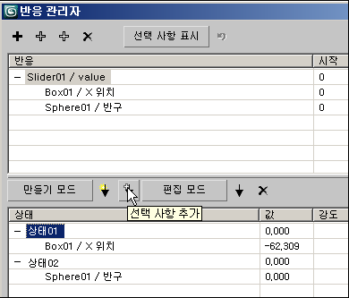

    구형의 반구 트랙이 슬라이더의 반응 구동으로 추가되고 두 트랙의 새 상태가 상태 리스트에 추가됩니다.
    이제 상태 리스트에 두 개의 상태가 있지만 두 경우 모두 상태 값, 즉 슬라이더 값이 같으므로 실제로는 하나만 필요합니다. 반구 반응 구동 트랙을 첫 번째 상태에 추가한 다음 두 번째 상태를 제거하면 이 문제를 해결할 수 있습니다.
  12. 반응 리스트에서 Sphere01/반구 항목을 클릭한 다음 상태 리스트에서 State01 항목을 클릭합니다.
  13. 상태 리스트 위에 있는 가운데 도구 모음에서 (선택 사항 추가)을 클릭합니다.
    그러면 반구 트랙이 State01에 추가됩니다.
    이제 불필요한 두 번째 상태를 삭제할 수 있습니다.
  14. 상태 리스트에서 State02 항목을 클릭한 다음 상태 리스트 위의 도구 모음에서 (상태 삭제)을 클릭합니다.
    State02가 제거됩니다.

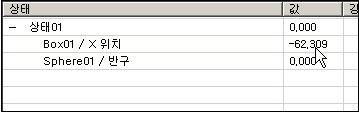

    현재 상자는 사용자가 만든 위치에 있지만 이 상자를 다른 위치에서 시작할 수도 있습니다. 그러나 상자는 슬라이더의 반응 구동이므로 X축에서 자유자재로 이동할 수 없습니다. 반응 관리자를 사용하여 상자의 X 위치를 특정 값으로 설정하게 됩니다.

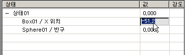

  15. 상태 리스트에서 클릭을 배치하고 Box01 / X 위치 값 항목 위에 마우스 커서를 놓습니다.
    주: 값이 아래 그림과 다를 수 있습니다.
  16. 위로 드래그하여 값을 늘리거나 아래로 드래그하여 값을 줄입니다. 값을 -50.0 정도로 변경합니다.
    드래그하는 방법으로는 10번째 이상의 값만 변경되므로 정확한 값을 설정하는 게 어려울 수도 있습니다. 키보드를 사용하면 정확한 값을 더 지정할 수 있습니다.
  17. 값을 두 번 클릭합니다.
    값이 강조 표시되고 키보드에서 편집 가능한 필드가 됩니다.
  18. -50을 입력하고 Enter 또는 키를 누릅니다.
    이제 값이 -50.000으로 표시됩니다.
    같은 마우스와 키보드 방법을 사용하여 상태(반응 드라이버) 값도 변경할 수 있습니다.

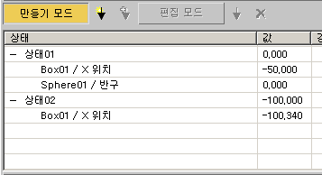

    다음으로 만들기 모드를 사용하여 새 상태를 자유자재로 만드는 방법을 설명합니다.
    먼저 새 상태를 설정하여 상자를 음수 슬라이더 값의 왼쪽으로 이동합니다.
  19. X축에서 상자를 이동해 봅니다.
    슬라이더 값의 구동이므로 이동할 수 없습니다.
  20. 상태 리스트 위의 만들기 모드 버튼을 클릭합니다.
    만들기 모드가 켜져 있으면 반응 드라이버 및 구동 속성을 변경하고 현재 속성을 사용하여 새 상태를 만들 수 있습니다.
  21. 주 도구 모음에서 (선택 및 조작)을 클릭하고 슬라이더 포인터를 맨 왼쪽으로 드래그하여 슬라이더 값을 -100.0으로 표시합니다.
  22. 반응(위쪽) 리스트에서 Box01 / X 위치 항목을 클릭하여 강조 표시한 다음 상자를 X축에서 -50 단위 정도 이동하여 X=-100 정도에 배치합니다.
    구동 항목을 강조 표시하면 만들기 모드가 켜져 있는 동안 뷰포트에서 구동 값을 대화식으로 조작할 수 있습니다. 그런 다음 상태 만들기를 클릭하면 해당 구동 항목에 대해서만 새 상태가 만들어집니다. 대신 반응 드라이버를 강조 표시하면 모든 구동 항목을 자유자재로 조작할 수 있지만, 상태 만들기를 클릭하면 모든 구동 항목에 대해 새 상태가 만들어집니다. 반응 관리자는 복잡한 도구이므로 일반적으로 가능한 데이터를 간단하게 유지하는 것이 좋습니다.

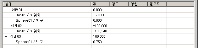

  23. (상태 만들기)을 클릭합니다.
    반응 관리자에서 상태(슬라이더) 값이 –100.0이고 상자가 새 X 위치에 있는 새 상태 State02를 추가합니다.

  29. (상태 만들기)을 클릭합니다.
    반응 관리자가 상태(슬라이더) 값이 100.0이고 Sphere01 / 반구 값이 0.750인 새 상태를 추가합니다.

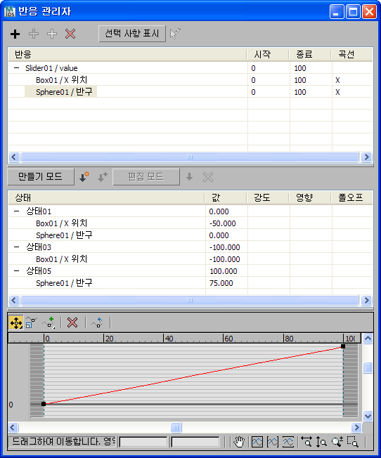

    반응 리스트에서 Slide01 / 값을 클릭하면 그래프에 표시하여 수평 축에 슬라이더 값을 나타내고 수직 축에 두 개의 반응을 나타냅니다. 둘 사이의 배율은 크게 다르므로 그래프 오른쪽의 반구 반응은 직선처럼 나타나지만 반응 리스트에서 Sphere01/반구 구동 항목을 클릭하면 그래프가 0.0부터 0.75까지 꾸준히 상승하는 모습으로 나타납니다.
  30. 만들기 모드를 끕니다. 슬라이드를 양쪽 방향으로 드래그합니다.
    슬라이더 범위 왼쪽 절반 위에서 상자는 X축을 따라 이동하고, 슬라이더 범위 오른쪽 절반 위에서는 구의 반구 값이 바뀝니다.
    절차를 완료하려면 그래프를 사용하여 반응을 변경해 봅니다.
  31. 아직 완료하지 않은 경우에는 반응 리스트에서 Sphere01/반구 구동 항목을 클릭하고 그래프 아래에 있는 (범위 확대/축소)을 클릭합니다.
  32. (점 추가)을 클릭한 다음 그래프 곡선(빨간색 대각선)의 중간을 클릭합니다.
    그러면 곡선에 새 포인트가 추가되고 상태 리스트에 새 상태가 추가됩니다.
  33. (이동)을 클릭한 다음 새 점을 위로 드래그하여 오른쪽 끝점 위에 배치합니다.
  34. 슬라이더를 다시 드래그합니다.
    슬라이더를 0부터 100 사이로 이동하면 구형이 사라질 만큼 반구 값이 증가되고 구형의 윗부분 1/4을 볼 수 있을 만큼 줄어듭니다.

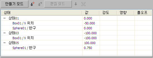

상태 리스트
상태는 반응 드라이버와 그 구동 항목 간의 상호 작용을 설명합니다. 각 상태에서 반응 드라이버 트랙의 값과 각 구동 항목의 해당 값을 지정합니다. 그런 다음 장면에서 구동-트랙 값이 변경되면 구동 값이 상태의 지정사항에 따라 달라집니다.
상태 리스트에는 반응 리스트에 강조 표시된 반응의 모든 상태가 표시됩니다. 상태 리스트에 나타낼 상태에 대한 반응 리스트에서 반응의 구성원(반응 드라이버 및/또는 구동 항목)을 강조 표시할 수 있습니다. 다중 반응의 구성원을 강조 표시하면 상태 리스트에 첫 번째로 강조 표시된 반응에 대한 값만 반영합니다.
상태 리스트에서 도구를 사용하여 상태 및 상태의 이름을 추가하고 수정할 수 있습니다. 상태 이름을 변경하려면 텍스트를 천천히 두 번 클릭합니다(빠르게 클릭하지 마십시오). 상태 이름이 이미 강조 표시된 경우에는 한 번만 클릭합니다. 텍스트가 강조 표시되고 이제 편집할 수 있음을 나타내는 상자가 그 주위에 나타납니다. 들여쓴 구동 트랙이 아니라 상태 이름만 변경할 수 있습니다.
값을 수직으로 드래그하여 이 리스트에서 단일 숫자 값 구동 항목의 값을 변경할 수 있습니다.
다음은 상태 리스트 컨트롤을 사용하여 뷰포트에서 대화식으로 값을 변경하는 방법을 설명합니다.
도구막대
만들기 모드
대화식으로 새 상태를 만들려는 경우에 주로 사용합니다. 이 컨트롤을 사용하려면 만들기 모드를 켜고 뷰포트에서 현재 반응(드라이버 및 구동)에 대한 값을 조정한 다음 상태 만들기를 클릭합니다. 이 작업을 반복하여 새 상태 수를 빠르고 효과적으로 만들 수 있습니다.
만들기 모드의 내부에서 상태를 만드는 경우와 외부에서 만드는 경우의 차이는 만들기 모드에서는 모든 오브젝트의 반응 트랙을 조작할 수 있는 반면 만들기 모드 밖에서는 반응 드라이버에 대해서만 반응 트랙을 조작할 수 있다는 점입니다.
상태 만들기
반응 드라이버와 구동 매개변수의 현재 값을 사용하여 현재 반응에 대한 상태 리스트에 새 상태를 추가합니다.
상태를 만들면 3ds Max에서 기본 이름(State##)을 지정하고 상태 이름 아래에 구동 트랙을 들여써서 표시합니다.
