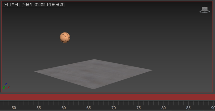

  2. (오브젝트 선택)이 활성화되어 있는지 확인하고 농구공을 클릭하여 선택합니다.

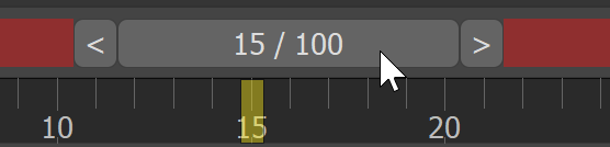

  3. 시간 슬라이더를 프레임 15로 드래그합니다.
  4. 투시 뷰포트에서 농구공을 마우스 오른쪽 버튼으로 클릭합니다. 쿼드 메뉴에서 이동을 선택합니다.
  5. 농구공이 바닥에 닿도록 수직으로 농구공을 이동한 다음 바닥에 부딪히도록 약간 떨어뜨립니다.
    프레임 15에서 공이 바닥에 닿습니다.
    이후 절차에서 바닥과의 교차를 수정할 것입니다.

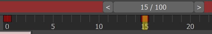

    시간 슬라이더를 프레임 0과 프레임 15 사이에 드래그하면 농구공이 떨어지는 모양이 3ds Max에서 애니메이션됩니다. 프레임 0과 프레임 15 모두에서 타임라인에 빨간색 상자가 나타납니다. 이 상자는 공을 이동할 때 3ds Max에서 만들어진 키를 나타냅니다.
    프레임 0과 프레임 15에서 타임라인에 키가 나타납니다.

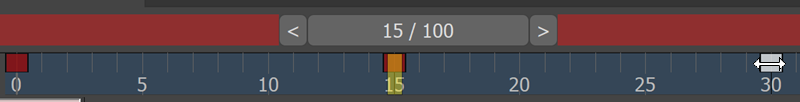

  1. 타임라인에서 프레임 0의 키를 클릭해 선택합니다.
  2. Shift 키를 누른 상태로 키를 프레임 0에서 프레임 30으로 드래그합니다.
    Shift+드래그는 타임라인에서 키를 복제할 때 일반적으로 사용하는 방법입니다. Shift 키를 누르지 않고 키를 드래그하면 키가 이동하기만 합니다. 이제 프레임 30에서 공이 프레임 0에서의 위치에 정확히 있습니다.
  3. 끄려면 을 클릭합니다.
  4. 시간 슬라이더를 드래그하여 애니메이션된 전체 바운스를 확인합니다.
