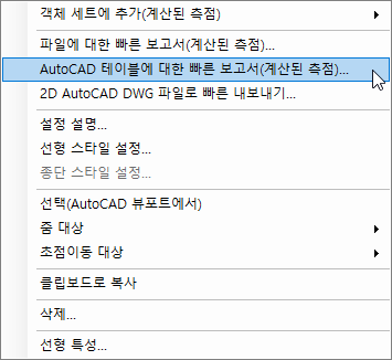

AutoCAD 테이블 작성 윈도우를 열려면 Project Explorer 윈도우의 객체 리스트 창에서 하나 이상의 객체를 선택하고 마우스 오른쪽 버튼 클릭 메뉴에서 AutoCAD 테이블에 대한 빠른 보고서 옵션 중 하나를 선택합니다.

일부 객체 유형의 경우 AutoCAD 테이블에 포함할 하위 객체 유형을 선택할 수 있습니다. 예를 들어 선형의 경우 계산된 측점, 선형 도면요소, 선형 PI 또는 편경사 임계 측점이 포함된 하위 객체 테이블을 생성할 수 있습니다.
파일로 빠르게 보고 옵션을 사용하면 Project Explorer 사용자 인터페이스에서 현재 선택된 하위 객체 탭에 의해 하위 객체 테이블로 전송되는 하위 객체 유형이 결정됩니다.

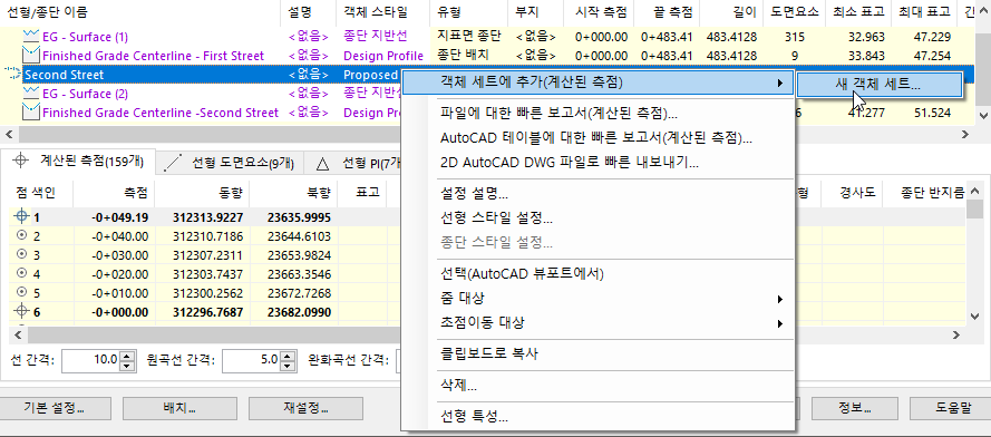

하나 이상의 AutoCAD 테이블을 생성하는 새 객체 세트를 작성하려면 Project Explorer 윈도우의 객체 리스트 창에서 하나 이상의 객체를 선택하고 마우스 오른쪽 버튼 클릭 메뉴에서 객체 세트에 추가 새 객체 세트를 선택합니다.
객체 세트 작성 윈도우에서 배치 스타일 및 테이블 스타일을 선택하고 생성할 테이블의 삽입점을 설정합니다. 마지막으로 테이블을 수동으로 업데이트할지 또는 동적으로 업데이트할지를 선택합니다. 그러면 Project Explorer 윈도우 내의 객체 세트 탭에서 작업 실행 버튼을 마우스 버튼으로 클릭하여 테이블을 생성할 수 있습니다.
