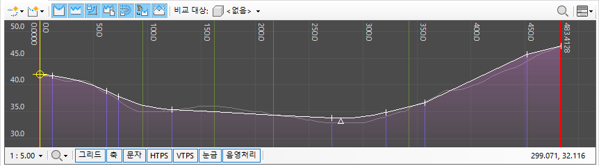

종단 뷰
선형 탭의 종단 뷰에는 현재 선택한 선형 또는 종단과 직접적으로 연관된 모든 종단이 표시됩니다. 선택한 선형과 연관된 종단이 없는 경우, 선형의 측점 범위 및 모든 선형 도면요소가 대신 캔버스에서 수직선으로 표시됩니다. 현재 선택한 선형 또는 종단과 연관된 선택되지 않은 종단은 보조 종단 색상으로 표시됩니다(기본적으로 회색). 현재 선택한 종단은 기본 종단 색상으로 표시됩니다(기본적으로 흰색).
종단 유형 표시 여부 검사 버튼을 사용하여 선형 및 종단 리스트에서 다른 유형의 종단을 포함하거나 제외합니다.
비교된 객체 사용
선택한 종단에 있는 점의 측점 및 표고를 설계의 다른 요소와 비교하려면 비교 대상 레이블에 인접한 객체의 드롭다운 리스트를 사용하여 현재 도면에서 다른 선형, 종단 또는 지표면을 선택합니다. 이렇게 하면 비교된 객체와 표시된 종단 사이의 관계를 나타내는 비교된 종단 선이 종단 뷰에 그려집니다. 또한 선택한 선형 또는 종단에 대한 점의 계산된 측점 리스트에는 비교된 표고 값과 표시된 각 점에 대한 기타 관련 상세사항이 표시됩니다.

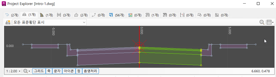

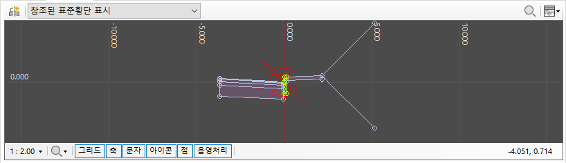

표준횡단 탭의 표준횡단 뷰에는 현재 선택한 표준횡단과 연관된 모든 횡단구성요소를 통해 동적 단면이 표시됩니다. 횡단구성요소 리스트에서 선택한 횡단구성요소는 뷰 캔버스에서 강조 표시되므로 쉽게 식별할 수 있습니다. 화면표시 횡단구성요소에서 매개변수에 대해 수행한 변경 사항은 표준횡단 뷰에 즉시 반영됩니다.
표준횡단 뷰 도구막대의 드롭다운 리스트를 사용하여 표준횡단 리스트에 모든 표준횡단을 포함할지, 참조되거나 참조되지 않은 표준횡단만 포함할지, 위반 사항이 있거나 없는 표준횡단을 포함할지를 결정합니다. 참조되지 않은 표준횡단은 현재 도면의 코리더 영역에서 사용하지 않는 표준횡단입니다.

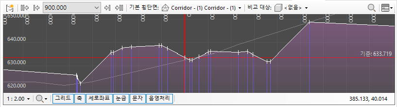

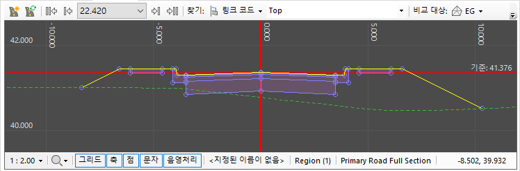

코리더 탭의 코리더 뷰에는 측점 또는 측점 위치 범위에서 선택한 코리더를 통해 동적 횡단이 표시됩니다. 코리더에서 사용 가능한 측점의 앞으로/뒤로 화살표 또는 드롭다운 리스트를 사용하여 횡단을 표시할 측점을 선택합니다. 그런 다음, 도구막대의 찾기 옵션을 사용하여 코리더 뷰에서 특정 점, 링크 또는 쉐이프 코드를 강조 표시할 수 있습니다. 코드는 드롭다운 리스트에서 선택할 수도 있고, 여러 코드를 강조 표시해야 하는 경우 쉼표로 구분된 리스트로 필드에 입력할 수도 있습니다.
비교된 객체 사용
선택한 코리더 횡단에 있는 점의 간격띄우기 및 표고를 설계의 다른 요소와 비교하려면 비교 대상 레이블에 인접한 객체의 드롭다운 리스트를 사용하여 현재 도면에서 지표면을 선택합니다. 이렇게 하면 비교된 지표면과 표시된 횡단 사이의 관계를 나타내는 비교된 단면 선이 코리더 뷰에 그려집니다. 또한 선택한 코리더에 대한 형상선 점 리스트에는 비교된 지표면 표고 값과 각 형상선 점에 대한 기타 관련 상세사항이 표시됩니다.

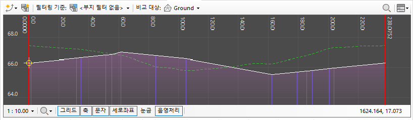

형상선 탭의 형상선 뷰에는 선택한 형상선을 통해 동적 종단이 표시됩니다. 주 도구막대에서 부지 필터를 사용하여 형상선 리스트를 모두 또는 현재 도면의 특정 부지로 제한합니다. 형상선 리스트 또는 형상선 점 리스트에서 마우스 오른쪽 버튼 클릭 메뉴의 편집 도구를 사용하여 표시된 하나 이상의 점의 표고에 변경 사항을 적용합니다.
비교된 객체 사용
선택한 형상선에 있는 점의 측점 및 표고를 설계의 다른 요소와 비교하려면 비교 대상 레이블에 인접한 객체의 드롭다운 리스트를 사용하여 현재 도면에서 다른 선형, 종단 또는 지표면을 선택합니다. 이렇게 하면 비교된 객체와 표시된 형상선 사이의 관계를 나타내는 비교된 종단 선이 형상선 뷰에 그려집니다. 또한 선택한 형상선에 대한 형상선 점 리스트에는 비교된 표고 값과 표시된 각 점에 대한 기타 관련 상세사항이 표시됩니다.

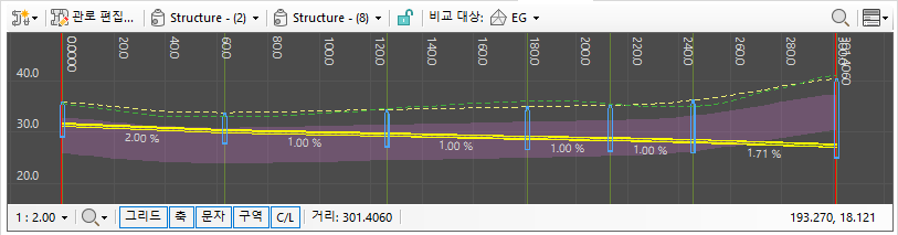

관망 탭의 관로 뷰에는 선택한 관망에서 두 구조물 사이의 가장 짧은 파이프 경로를 따라 동적 종단이 표시됩니다. 도구막대의 드롭다운 구조물 리스트를 사용하여 관로의 시작 및 끝 구조물을 선택합니다. 관로 편집 옵션을 사용하여 현재 관로에 표시된 파이프의 경사를 조정합니다.
비교된 객체 사용
선택한 관로의 점 측점 및 표고를 설계의 다른 요소와 비교하려면 비교 대상 레이블에 인접한 객체의 드롭다운 리스트를 사용하여 현재 도면에서 지표면을 선택합니다. 이렇게 하면 비교된 지표면과 표시된 파이프 및 구조물 사이의 관계를 나타내는 비교된 종단 선이 코리더 뷰에 그려집니다. 또한 선택한 관로에 대한 관로 간격 리스트에는 비교된 지표면 표고 값과 관로의 각 점에 대한 기타 관련 상세사항이 표시됩니다.

단면 검토선 그룹 탭의 단면 검토선 그룹 횡단 뷰에는 단면 검토선 위치에서 선택한 단면 검토선 그룹을 통해 동적 횡단이 표시됩니다. 사용 가능한 단면 검토선 측점의 앞으로/뒤로 화살표 또는 드롭다운 리스트를 사용하여 횡단을 표시할 측점을 선택합니다. 그런 다음, 도구막대의 기본 횡단면 리스트를 사용하여 코리더 뷰에서 특정 점, 링크 또는 쉐이프 코드를 강조 표시할 수 있습니다. 코드는 드롭다운 리스트에서 선택할 수도 있고, 여러 코드를 강조 표시해야 하는 경우 쉼표로 구분된 리스트로 필드에 입력할 수도 있습니다.
비교된 객체 사용
선택한 단면 검토선 횡단에 있는 점의 간격띄우기 및 표고를 설계의 다른 요소와 비교하려면 비교 대상 레이블에 인접한 객체의 드롭다운 리스트를 사용하여 현재 도면에서 지표면을 선택합니다. 이렇게 하면 비교된 지표면과 표시된 횡단 사이의 관계를 나타내는 비교된 단면 선이 코리더 뷰에 그려집니다. 또한 선택한 단면 검토선에 대한 횡단 점 리스트에는 비교된 지표면 표고 값과 각 횡단 점에 대한 기타 관련 상세사항이 표시됩니다.
