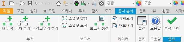

Inventor Tolerance Analysis 리본을 자세히 살펴보십시오.
Inventor Tolerance Analysis 리본에 액세스하려면 환경 탭 > 공차 분석을 클릭합니다.
누적
  • 새 누적: 자동 또는 수동 공차 루프를 작성하여 치수 체계의 누적 분석을 수행합니다.
  • 피쳐 추가: 누적 치수 체계에 피쳐를 추가합니다.
  • 간격띄우기 추가: 설계되지 않은 재료의 추가 피쳐 두께를 작성합니다. 연관된 공차가 있는 부품 간 간격띄우기 또는 거리를 지정합니다.
자세한 내용은 공차 누적을 정의하려면을 참조하십시오.
보고서
보고서에서 각 누적의 스냅샷을 캡처하고 표시하고 보고서를 생성합니다.
  • 스냅샷 촬영: 분석 보고서에 포함할 현재 뷰를 저장합니다. 각 누적의 새 스냅샷을 저장할 수 있습니다.
  • 스냅샷 표시: 현재 분석의 저장된 뷰 스냅샷을 표시합니다.
  • 보고서 생성: 공유 가능한 HTML 보고서를 작성합니다.
자세한 내용은 보고서를 생성하고 데이터를 가져오거나 내보내려면을 참조하십시오.
데이터
관리
설정: 미터법(SI) 및 미국 통상(USC) 측정 방식으로 분석 유형 및 기본 단위를 지정할 수 있는 대화상자를 엽니다.
자세한 내용은 공차 분석 설정을 정의하려면을 참조하십시오.
도움말
도움말 패널에서 Autodesk Inventor Tolerance Analysis 온라인 도움말에 쉽게 액세스할 수 있습니다.
