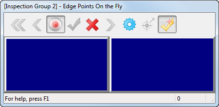

CMM 또는 휴대용 장치를 사용하여 실시간 모서리 점 그룹을 수동으로 검사할 때 PowerInspect가 전체 화면 뷰로 전환되고 부품의 점을 프로빙할 수 있도록 실시간 모서리 점 대화상자가 표시됩니다.
이 대화상자는 다음과 같은 세 개의 섹션으로 구성됩니다.
툴바의 버튼을 사용하여 측정값을 기록하고 다른 작업을 수행합니다. 다음 옵션 중에 클릭합니다.
- 측정된 모든 점을 삭제합니다.
- 마지막으로 프로빙된 점을 삭제합니다.
- 프로빙된 점을 기록하고 그룹에 추가합니다. 점을 저장하지 않고 프로빙하려면 이 버튼을 선택 취소합니다.
- 프로빙된 점을 저장하고 대화상자를 닫습니다.
- 점을 저장하지 않고 대화상자를 닫고 그룹을 생성합니다. 점을 프로빙하려면 나중에 그룹을 재생해야 합니다.
- 측정값을 저장하고 다음 모서리 점을 프로빙합니다.
- 초기 서피스 점이 생성된 후 CNC 기계가 모서리 점을 자동으로 프로빙하도록 합니다. 이렇게 하려면 측정 장치와 모서리 점 사이에 장애물이 없는 위치로 측정 장치를 이동한 후 이 버튼을 클릭합니다. 확인을 클릭하여 측정을 완료합니다.
- 프로빙 파라메터를 변경합니다.
- 점을 필요한 만큼 프로빙한 후 측정값을 저장하고 다음 순서 항목을 계속 진행합니다. 측정값을 수동으로 수락하려면 이 버튼을 선택 취소합니다.
주: 자동으로 수락하려면 측정 그룹 대화상자에서 자동 측정 적용 확인란을 선택해야 합니다.
