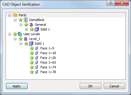

  1. 프로브 경로 탭 > 옵션 패널 > 검증 레벨을 클릭합니다. CAD 객체 검증 대화상자가 표시됩니다. 예를 들면 다음과 같습니다.
  2. 아이콘을 클릭하여 폴더를 확장하고 작업하려는 레벨 및 객체를 표시합니다.
  3. 기본적으로 모든 CAD 레벨과 객체에 충돌이 있는지 확인합니다. 레벨 옆에 있는 별표 아이콘을 클릭하여 해당 레벨을 검증 검사에 포함하거나 제외할 수 있습니다.
    아이콘은 항목이 검증에 포함되었음을 나타냅니다.
    아이콘은 항목이 검증에서 제외되었음을 나타냅니다.
    아이콘은 검증에 포함된 항목과 제외된 항목이 혼합된 상위 레벨을 나타냅니다.
    이 예에서 Level_1Face 1~18Face 1~26은 충돌 검사에서 제외됩니다.
  4. 확인을 클릭하여 변경 사항을 저장하고 대화상자를 닫습니다.
