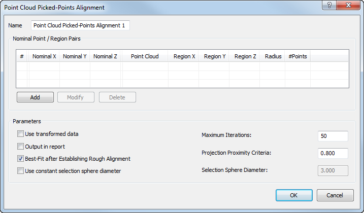

점군 데이터에서 선택한 점 축정렬을 만들려면 다음을 수행합니다.
  1. CAD 뷰에서 축정렬을 생성하는 데 사용할 모델과 점군 데이터를 표시합니다.
  2. 측정 순서에서 정의 레벨을 선택합니다.
  3. 축정렬 및 데이텀 탭 > 축정렬 패널 > 점군 데이터 선택한 점을 클릭합니다. 점군 데이터 선택한 점 축정렬 대화상자가 표시됩니다.
  4. 축정렬의 이름을 입력합니다.
  5. 각 타겟 포인트에 일정한 크기의 영역을 사용하려면 일정한 선택 구 지름 사용 확인란을 선택하고 선택 구 지름을 입력하여 영역 크기를 지정합니다.
  6. 추가를 클릭하여 모델의 타겟 포인트와 해당하는 점군 데이터 영역을 선택합니다. 대상/영역 선택 대화상자가 표시되고 CAD 뷰에는 화면 분할 모드로 모델 및 표시되는 점군 데이터가 겹쳐서 표시됩니다.
  7. 뷰를 조정합니다.
    • 모델과 점군 데이터를 나란히 표시하려면 을 선택합니다.
    • 모델 또는 점군 데이터의 뷰를 변경하려면 보기 탭을 사용합니다.
    • 두 뷰에 동시에 변경 사항을 적용하려면 을 선택합니다.
  8. 대상/영역 선택 대화상자에서 좌표 표시 확인란을 클릭하여 선택항목의 세부사항을 표시합니다.
  9. 축정렬을 생성하는 데 사용할 수 있는 대상-영역 쌍을 지정합니다.
    1. 모델을 두 번 클릭하여 축정렬 대상을 선택합니다. 화살표 및 타겟 이 해당 위치에 표시되고 타겟의 좌표가 좌표 리스트에 표시됩니다.
    2. 타겟과 일치하는 영역의 중심에서 점군 데이터를 마우스 왼쪽 버튼으로 클릭한 상태로 커서를 끌어 점군 데이터에서 포인트를 선택한 다음, 마우스 버튼을 놓습니다. 또는 일정한 선택 구 지름 사용 확인란을 선택한 경우 점군 데이터를 두 번 클릭합니다.
      선택한 점군 데이터의 영역을 표시하기 위해 구 가 표시됩니다. 점군 데이터의 이름, 영역 중심, 영역 반지름 및 영역에 있는 포인트 개수가 연관된 타겟과 동일한 행의 좌표 리스트에 표시됩니다.
  10. 파트의 6개 축을 모두 잠그려면 9단계를 반복하여 3-2-1 규칙을 통해 최소 6개의 타겟-영역 쌍을 생성합니다.
    예를 들면 다음과 같습니다.
  11. 축정렬을 위한 타겟-영역 쌍을 지정한 경우 을 클릭하여 선택항목을 저장하고 대화상자를 닫습니다.
  12. 다른 측정 장치 또는 다른 장치 위치에서 가져온 점군 데이터에서 축정렬을 만들려면 변환된 데이터 사용 확인란을 선택합니다. PowerInspect는 공통 참조 시스템을 사용하여 계산하도록 장치 좌표를 CAD 좌표로 변환합니다.
  13. CAD 뷰에 축정렬을 표시하려면 보고서정보 탭에서 보고서에 포함 확인란을 선택합니다.
  14. 투영 근접 기준 상자에 CAD 서피스에서 점이 가질 수 있는 최대 거리를 입력합니다. 포인트가 이 거리를 초과하면 무시됩니다.
  15. 축정렬을 최적화하려면
    1. 대략 축정렬 설정 후 베스트 핏 확인란을 선택합니다.
    2. 최대 반복 횟수 상자에 PowerInspect에서 베스트 핏 계산을 수행할 최대 횟수를 입력합니다.
  16. 확인을 클릭하여 변경 사항을 저장하고 축정렬을 생성합니다.
